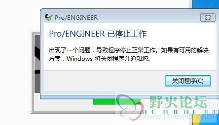

我已经按照论坛上的很多方法试了,都不能打开,换个打开程序也试了,打开时进度到一半就跳出了一个对话框说windows出现问题 ,我上图。在别人的电脑上win7下就可以安装,我看到就两台安装成功了,到我这台win7,就出现这种问题,他们都帮我看过了,不知道什么问题,难道是兼容性问题?我想不可能吧,他们的win7就可以装,我的win7就不可以。。难道win7也分好几种?希望知道的人解决下现在已经安装好了,谢谢各位的帮忙

肯定是你把安装文件放在了中文文件夹下了  老外的东西就整我们

你看你计算机名是中文吧,是的话改成英文
 楼主| 发表于 2009-12-16 21:55 | 显示全部楼层
被你发现了 计算机名还真是中文 ,我现在改下试试

改成英文的就解决问题了,proe就这样,如果计算机名是中文的就安装不了

现在改了 还是不能安装啊 ,难道本地磁盘也要改中文?
