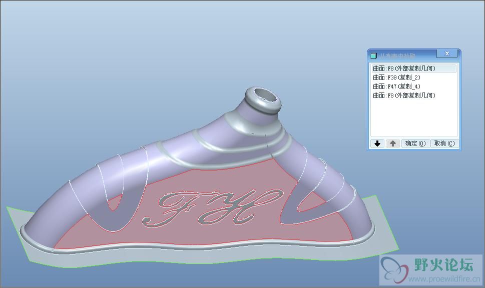

发表于 2010-1-12 08:19 | 显示全部楼层
要着色零件,直接点击模型树里面的主体即可,如图
