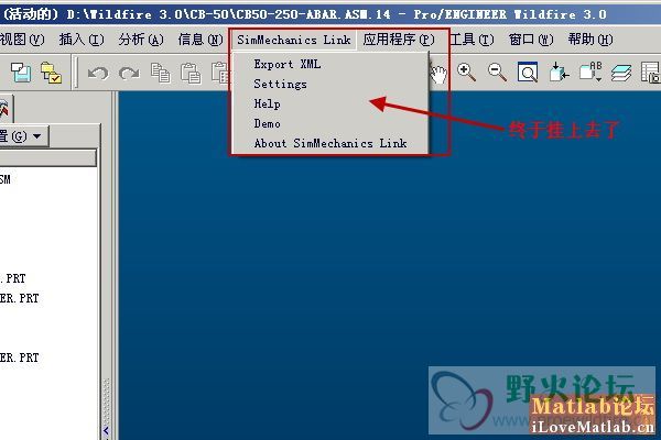

首先确保电脑里面已经安装Pro/ENGINEER Wildfire和Matlab,然后到
http://www.mathworks.com/product ... ownload_smlink.html
下载对应的SimMechanics Link接口程序。下面即可开始安装了。
1.将smlink30.win32.zip和install_addon.m放入MATLAB起始位置目录下面。
2.运行命令:install_addon('smlink30.win32.zip')。
3.找到$proeWildfire 3.0\text目录下的protk.dat文件(如没有可自行新建),打开后在文件后面添加:
Pro/ENGINEER Wildfire 3 and Earlier Versions的如下:
name SimMechanics Link
startup dll
exec_file $matlabroot/bin/arch/cl_proe2sm.dll
text_dir $matlabroot/toolbox/physmod/smlink/cad_systems/proe/
end
Pro/ENGINEER Wildfire 4 and Later Versions的如下:
startup dll
unicode_encoding false
end
注意:上面程序中要使用文件的绝对路径。
以下为我的protk.dat文件:
startup dll
exec_file F:\MATLAB\R2007b\bin\win32\cl_proe2sm.dll
text_dir F:\MATLAB\R2007b\toolbox\physmod\smlink\cad_systems\proe\
end
4.启动Proe.exe。完工!

按照lz的步骤连接了,但是还是不行。
然后查了matlab官网的连接说明,前几步和lz的一样,但是后面还有要在proe的config文件里要把路径指向你写的那个protk文件,但是按照那个做了还是不行,哪位高手可以给些建议?
跪谢~
