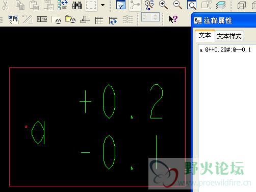

发表于 2009-7-27 10:43 | 显示全部楼层
a @++0.2@#:--0.1

发表于 2009-7-27 10:46 | 显示全部楼层
原帖由 zmorphis 于 2009-7-27 08:53 发表
输入:M回车,出现文本对话框,
如要表上偏差+0.005,下偏差-0.025,
就输入:+0.005 ^ -0.025  并把这部分蓝显,再按文本对话框里的a/b按钮,确定即OK.
注意输入^符号隔开上下偏差
大佬
那是CAD里面的吧
