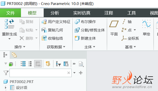

最近想换一个高版本的Creo用用,但一直不顺畅,不断的发生卡死现象(显示“未响应”),
系统是
zh-cn_windows_10_iot_enterprise_ltsc_21H2_x64_19044.6456
详细的问题描述如下:
1、电脑拔掉网线,断开网络,运行Creo没问题(从Creo8.0.12一直试到Creo12.4.1)
2、电脑连接网络,运行Creo,时不时就卡死,显示“未响应”,尤其是打开part档,什么都不做,直接点保存,立即就会卡死,
这个问题,我从Creo8.0.12一直试到Creo12.4.1,都有这个问题
但是Creo.8.0.0.0就没有问题,无论电脑联网或断网,都可以用
3、既然拔掉网线没有问题,那总不能每次用Creo都拔掉网线,太蛮烦了,于是想到了,防火墙禁用Creo联网,经试验,
只要联网了,防火墙禁用Creo联网,也不行,同样会卡死
4、查询到网上有人用虚拟网卡,设置Creo许可证文件为虚拟网卡hostID:
1》设置虚拟网卡后,需要禁用物理网卡才能运行,这样同样不可取
2》如果不禁用物理网卡,启动Creo时提示会自动识别物理网卡为hostID,与许可证里的虚拟网卡不匹配,许可证失败不能用
5、目前停留在Creo.8.0.0.0版本,继续在用,想换到Creo10以上的版本,还没有解决办法,万能的坛友,你们有办法解决吗?
请指教一二,在此感谢

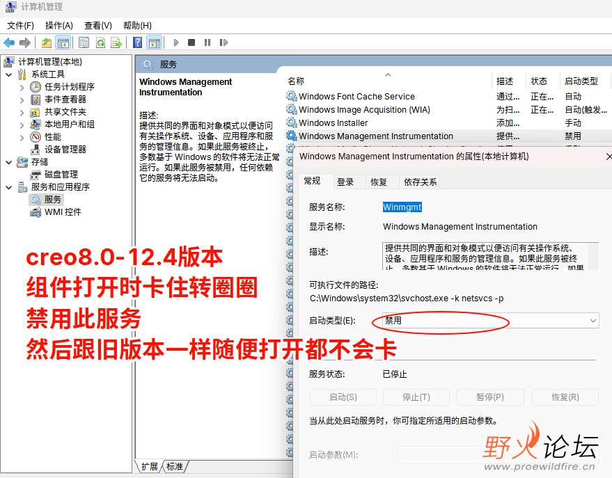

发表于 2025-10-29 14:12 | 显示全部楼层

 楼主| 发表于 2025-10-29 16:12 | 显示全部楼层
吴聊生活 发表于 2025-10-29 14:12
系统是WIN11的吗?是不是微信QQ影响的呢?看这个图片操作,有人说按图操作会引起creo打不开 ...
系统是
我的使用情况是,所有的版本都可以打开启动,但是保存会卡死,只有强制推出Creo了,重新启动
我试过禁用Windows Management Instrumentation服务,依然无效
