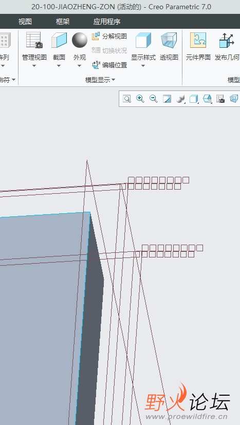

复制几何过来的参考基准面
名称显示小方块(实际为中文)
随意创建一个特征后,
就正常显示了,
不知哪里在抽风?
各位前贤有遇到过没,如何解决,
感谢各位指导!

发表于 2025-8-21 19:27 | 显示全部楼层
我也是,CREO12.4版本的

发表于 2025-8-22 07:22 | 显示全部楼层
字体设置有问题
1076
1404
发表于 2025-8-22 08:12 | 显示全部楼层
字体默认不支持中文
进入creo软件字体配置文件所在路径#:\##\Creo X.0.0.0\Common Files\text\usasci
将win_font.ndx中第一行sys/arial.ttf修改为sys/msyh.ttc即可,即修改为微软雅黑

 楼主| 发表于 2025-8-22 11:19 | 显示全部楼层
zkq1975 发表于 2025-8-22 07:22
字体设置有问题
感谢指点!
xuyanyuan 发表于 2025-8-22 08:12
字体默认不支持中文
进入creo软件字体配置文件所在路径#:\##\Creo X.0.0.0\Common Files\text%usasci
将win ...
多谢热心指导!
问题完美解决!
