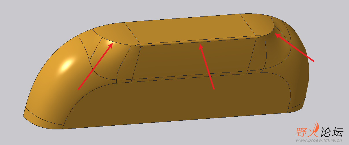

[已解决] 求大佬帮忙,箭头所指边倒圆角0.5mm

 楼主| 发表于 2025-7-23 17:00 | 显示全部楼层
谢谢各位,倒圆角命令上,勾选垂直与骨架和弦,就可以倒好圆角。

发表于 2025-7-23 16:01 | 显示全部楼层
直接倒圆角就可以了

145
 楼主| 发表于 2025-7-23 16:03 | 显示全部楼层
倒圆角只要看着顺就行!无论什么办法!

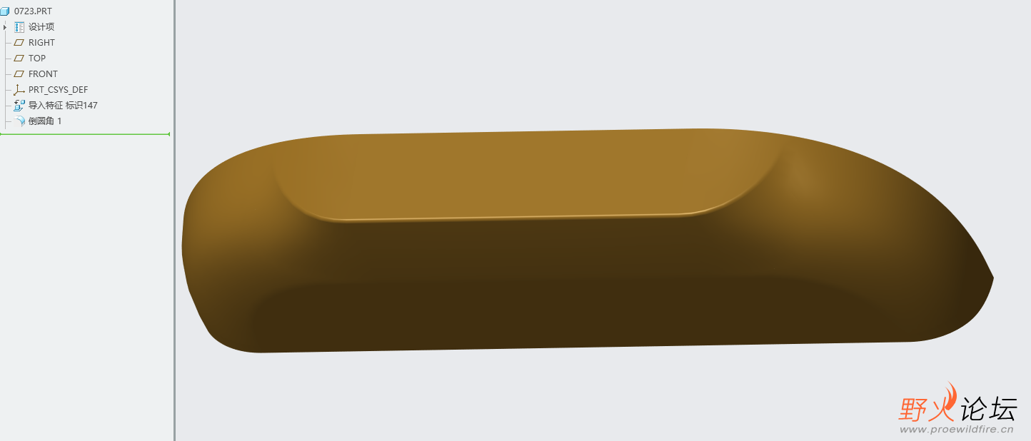

145
 楼主| 发表于 2025-7-23 16:37 | 显示全部楼层
谢谢
102
145
 楼主| 发表于 2025-7-23 16:38 | 显示全部楼层
zxq625817133 发表于 2025-7-23 16:31
直接倒圆角就可以了
您好,原来调成0.6就可以了,谢谢您,就是末端两头有点小瑕疵,不过是我曲面的问题只能这样了。
624
737
发表于 2025-7-23 16:43 | 显示全部楼层
选中中间一条线后同时按住Ctrl键把旁边的两边选上就可以了,这个是基本操作吧

145
 楼主| 发表于 2025-7-23 16:44 | 显示全部楼层
apsfhvk 发表于 2025-7-23 16:43
选中中间一条先后同时按住Ctrl键把旁边的两边选上就可以了
我曲面造的不是很好,您这个办法行不通,

145
 楼主| 发表于 2025-7-23 16:47 | 显示全部楼层
您这个效果就是我想要的!谢谢
