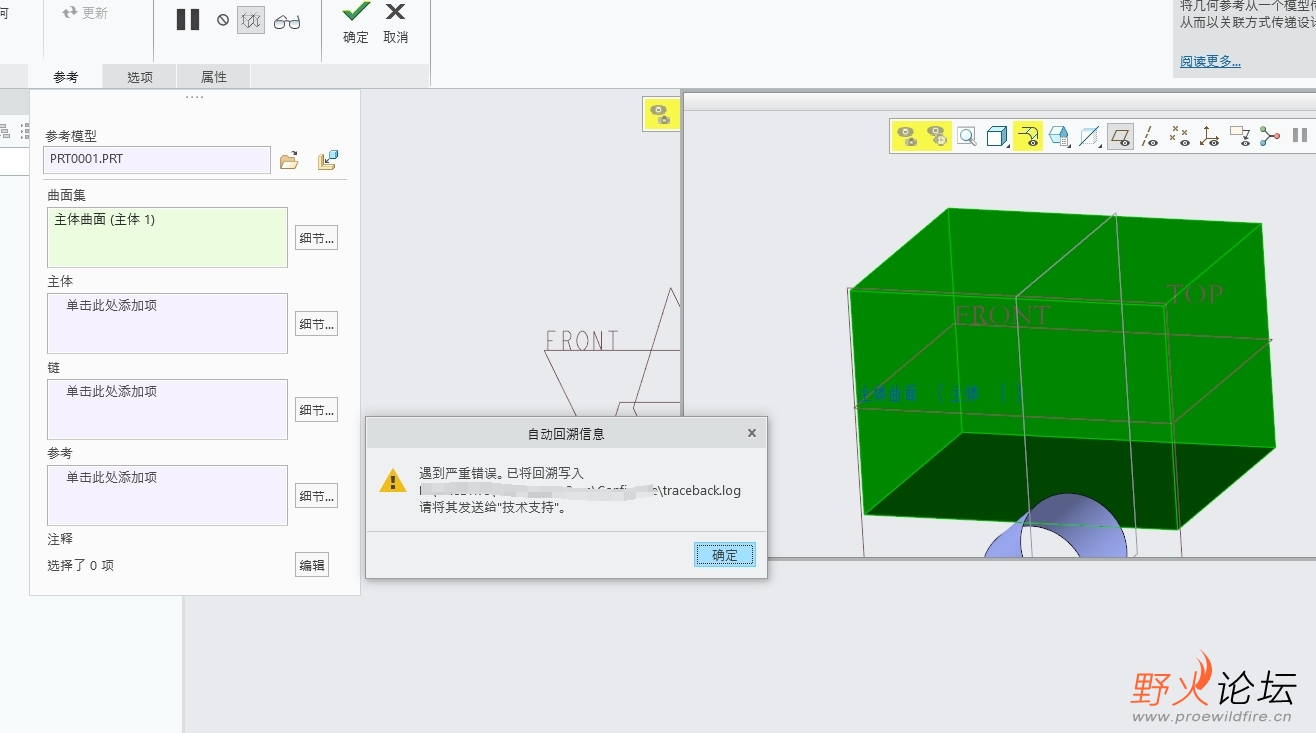

creo 12 的复制几何功能有一个bug,在我的台式机和笔记本上都能复现,复现步骤如下
首先有一个被复制几何的零件,假设为A,这时候在B零件做复制A零件里的几何,面组、实体都可以,这时候不会有任何问题
然后如果要编辑定义这个复制集合的特征,点进去

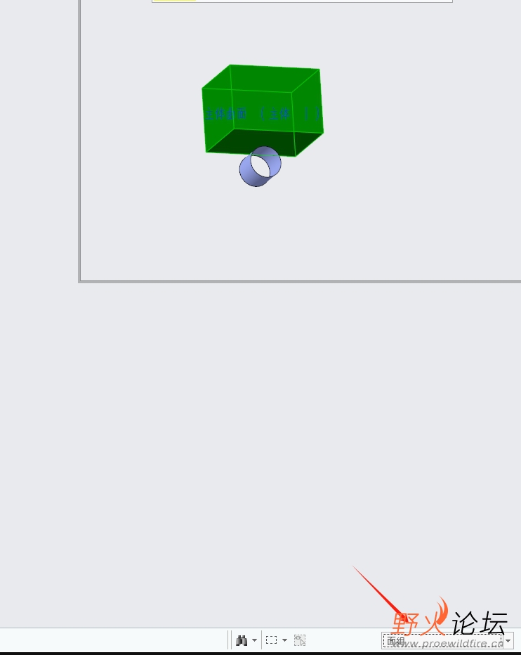

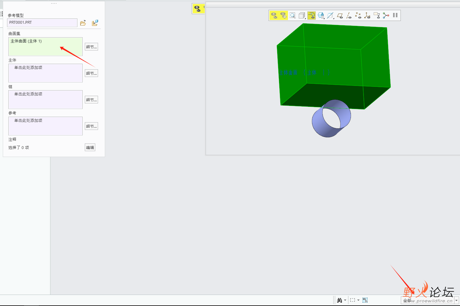

只要在右下角选择“面组”,或者在嵌入的模型窗口里点右键循环选择面组,只要和面组相关,creo立马崩溃,提示严重错误要关闭
选择面组
选择面组
显卡是2000ada和rtx4060,尝试更新过驱动也没用

 楼主| 发表于 2025-7-23 11:49 | 显示全部楼层
aa1aa 发表于 2025-7-23 11:42
刚刚试过,没有这回事,一切正常
这样吗,那就奇怪了,我试了很多台电脑都有这个问题,win10和win11都一样
你是完成了复制几何这个特征,再重新点击这个特征的编辑定义,点击去进去再选择面组吗?

 楼主| 发表于 2025-7-23 14:47 | 显示全部楼层
好的谢谢各位的测试,我再去多重装几次试一试找找原因,既然各位都没有这个问题,那就是好消息,大概率不是版本重大bug,不然作为复制几何重度使用者我简直寸步难行
