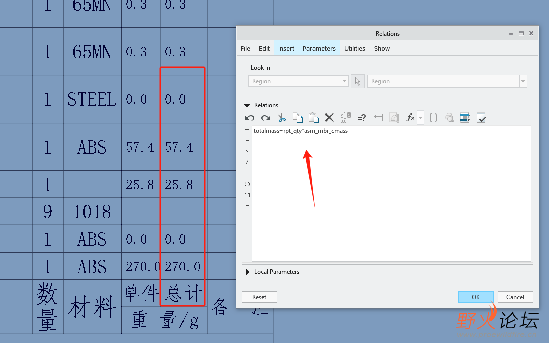

各位大神,设计产品时,本人把每个材料赋入了价格,也就是材料价格,然后根据重量自动生成零件的材料成本。在装配BOM里,怎么把单个的材料成本累加起来?有没有大神知道怎么弄

发表于 2024-8-22 11:17 | 显示全部楼层
参考重量的关系算法
重复区域-关系

 楼主| 发表于 2024-8-25 07:47 | 显示全部楼层
钟汉昌 发表于 2024-8-22 11:17
参考重量的关系算法
重复区域-关系
你这是单重x数量。我想要的是每个零配件的这个数值相加。类似于Excel 里面的 sum 那种效果

发表于 2024-10-10 15:29 | 显示全部楼层
是不是这样比较快一些呀?

 楼主| 发表于 2024-10-11 12:30 | 显示全部楼层
xiaolie_cpu 发表于 2024-10-10 15:29
是不是这样比较快一些呀?
三维做好,材料价格就出来了,只是装配件里的成本不知道怎么合计到一起
