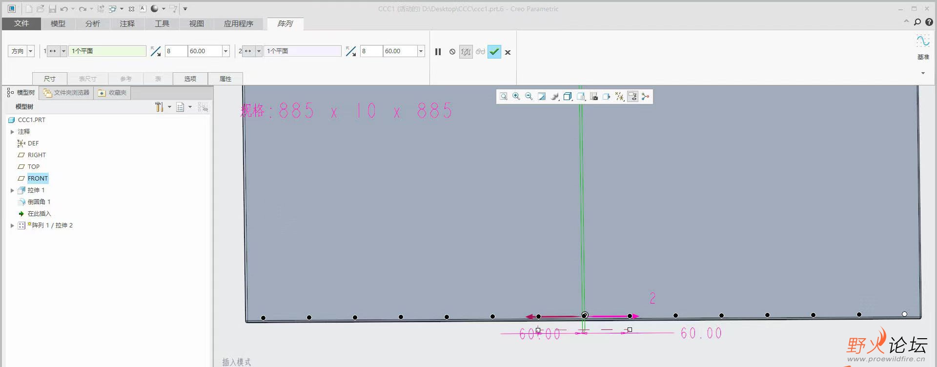

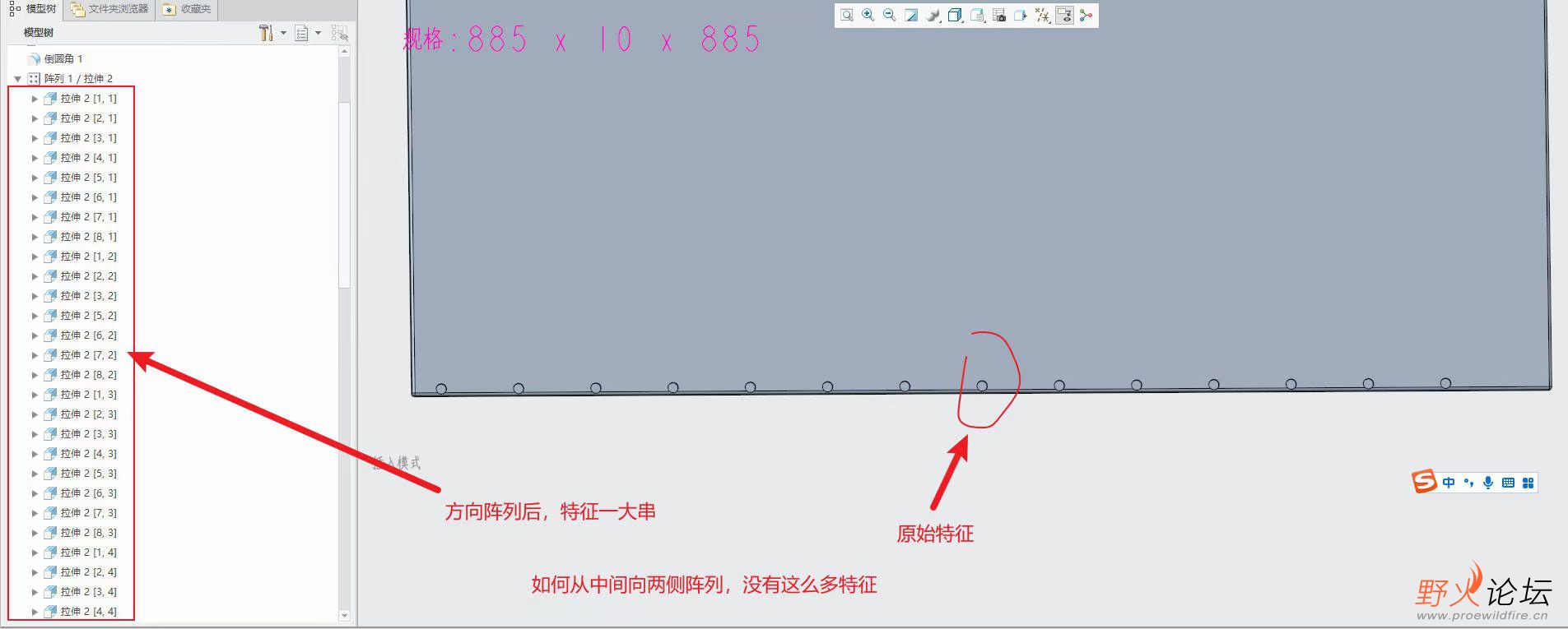

阵列如何双向对称阵列,使用方向阵列,会生成很多特征
双向阵列特征太多,如何避免
双向阵列特征太多,如何避免

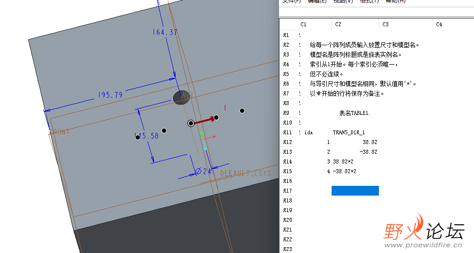

不是很多的话,可以用表阵列。
