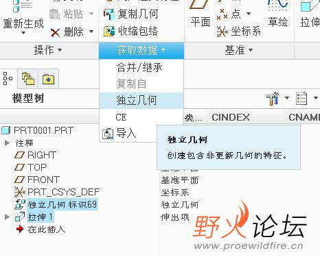

如题,3D设计时,在装配体中激活某一零件B,零件B参照零件A建模。这样当零件A变更以后,零件B上与之相关联的特征也会跟着变,这样可能会导致当我改动A的时候,其实B也跟着变了,但是因为我没有对B进行操作,可能就会漏掉B,发出去的图纸就没有更新B,导致AB版次不一样。还有一个问题。如果其他组件要借用这个零件B,零件B插入到其他组件会报错,因为参照没有了。所以希望在建模时引用参照,建模完成后把参照删除,有没有便捷的方式能够实现?
330
467

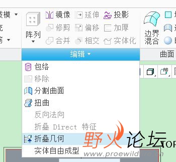

发表于 2023-7-20 21:44 | 显示全部楼层
先插入一个独立几何,把这个独立几何放到需要消参的特征之前,把独立几何和需要消参的特征选中再选择几何折叠就可以消参了,注意,这种方法是不可逆的

 楼主| 发表于 2023-7-20 22:30 | 显示全部楼层
craftsh 发表于 2023-7-20 21:44
先插入一个独立几何,把这个独立几何放到需要消参的特征之前,把独立几何和需要消参的特征选中再选择几何折 ...
我想要的是像sw那样,把所有参照删除,然后改成尺寸标注。不可逆的肯定不行啊,后期肯定需要修改的。
