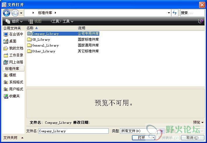

经过反复测试得出Por/E4.0不能正确引用以往的标准库的原因是Por/E4.0不能识别以往库的菜单索引文件中第一行对库的说明文字。
为什么不能识别呢,因为对库的说明文字中第一个字符是中文字符。如图:A-1(以往版本如3.0是能识别中文的)

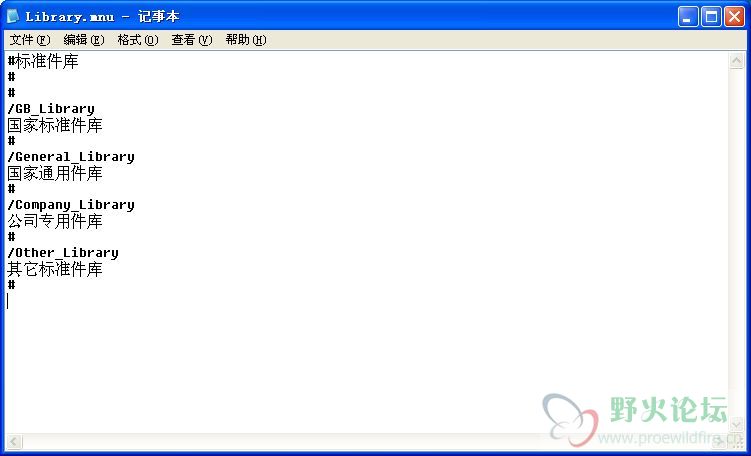

以往版本的库的索引文件如:A-2

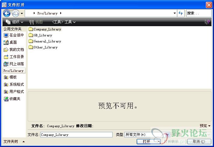

那么如何解决这个问题呢?有两种方法:
第一种方法:将库的菜单索引文件中第一行对库的说明文字改为英文字符:如将“标准件库”改为“Pro/LIBRARY”至少要保证第一个字符不是中文,哪怕是英文标点符号都可以。修改后如图:A-3

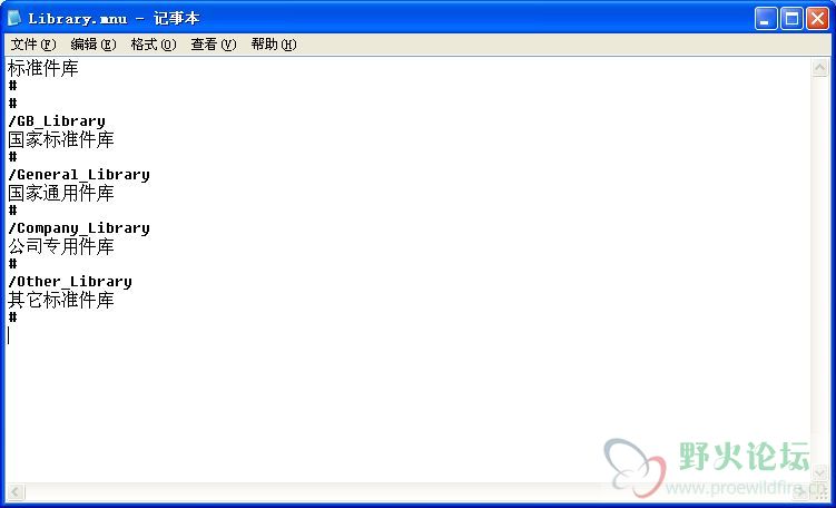

如果还是希望库的菜单索引文件中第一行对库的说明文字用中文,那么可以用第二种方法:即在中文说明文字前加一个#就可以了。如图:A-4

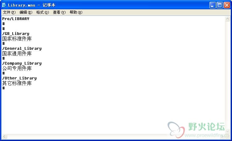

还有一点值得注意的是,子库的索引文件也需要按此规则编辑才能被正确引用。
通过以上两种方法修改索引文件后标准件库就可以正确引用了。如图:A-5
