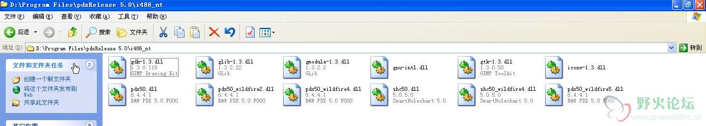

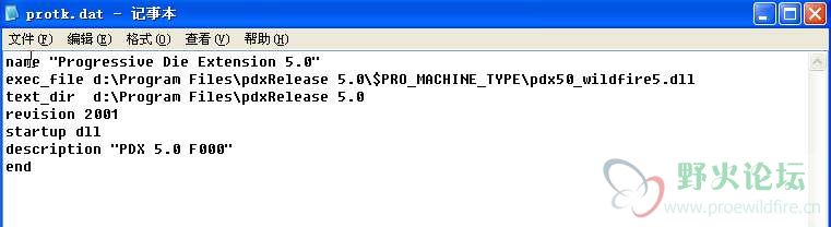

昨天终于成功在5.0上挂上pdx5.0
原来关键就是把pdx5.0的i486_nt下的pdx50_wildfire4.dll改为pdx50_wildfire5.dll,其他的步骤同挂在4.0上的

按照你的方法改了,我proe都打不开了

楼主能帮我解决一下吗??急急啊!
我也是装在PREO5.0上你说的那个文件我也改了还有两个注册文件我也复制到启动文件下了,但是打开的时候老师出现
Pro/TOOLKIT注册文件,D:\PTC\PDX\PDX_50M011\text\prok.dat:无法产生应用程序“progressive Die Extension 5.0",发生读取错误”No such file or directory"
怎么办啊大家能帮忙解决一下吗?小弟感激不尽!!!!

我想问一下楼主启动pdx5.0时有没有遇到这样的问题“外部程序'"Progressive Die Extension 5.0"'初始化失败:错误'PRO_TK_NO_LICENSE'”启动应用程序“progressive Die Extension 5.0”失败。
有谁会的,帮忙解决一下
