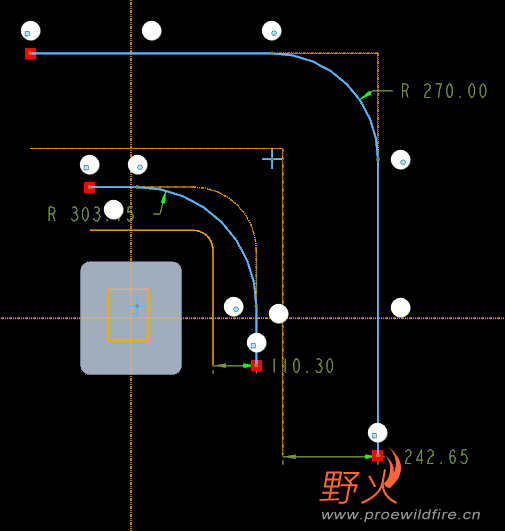

发表于 2022-7-26 08:06 | 显示全部楼层 |阅读模式
如图,压缩包里的是动图

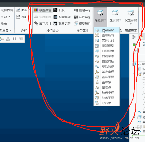

发表于 2022-7-26 08:27 | 显示全部楼层
不错不错,感谢为广大工程师答疑!
大侠,发现你的自定义菜单很不错,能分享下配置文件吗,感谢!
这些菜单的配置能分享下吗/
这些菜单的配置能分享下吗/
305
462
发表于 2022-7-26 08:42 | 显示全部楼层
自定义菜单很不错,能分享下配置文件吗?我尝试了,找不出来
1545
131
2207
发表于 2022-7-26 10:14 | 显示全部楼层
这个文件creo_parametric_customization.ui
位置 C:\Users\Administrator\AppData\Roaming\PTC\ProENGINEER\Wildfire\.wf\.Settings

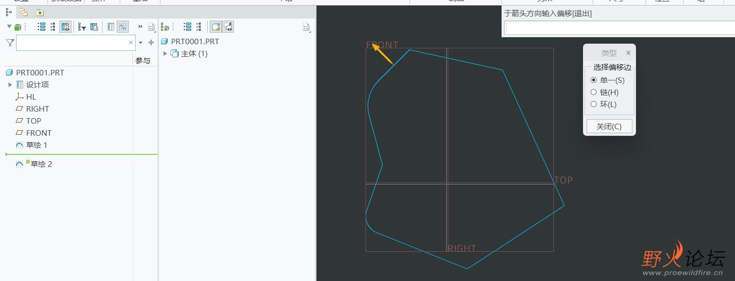

发表于 2022-7-26 10:20 | 显示全部楼层
一个简单的四边形带圆角链偏移说明不了问题,删除一个约束即可。
你搞个多边形环偏移试试?能捕捉端点?中点?圆心?
这把线段和圆弧变成复合曲线真是日了狗的恶心。
不过creo9安装的时候可以全选附加扩展程序,
这样草绘的时候可以和之前一样,
但也仅仅是草绘,
所以做拉伸,旋转之前可以提前先直接草绘做出来你想要的轮廓。

发表于 2022-7-29 08:45 | 显示全部楼层
仔细看了GIF,您这个步骤是在草绘特征下,但是在实体特征下再做草绘偏移删除那么全部变为弱尺寸。
