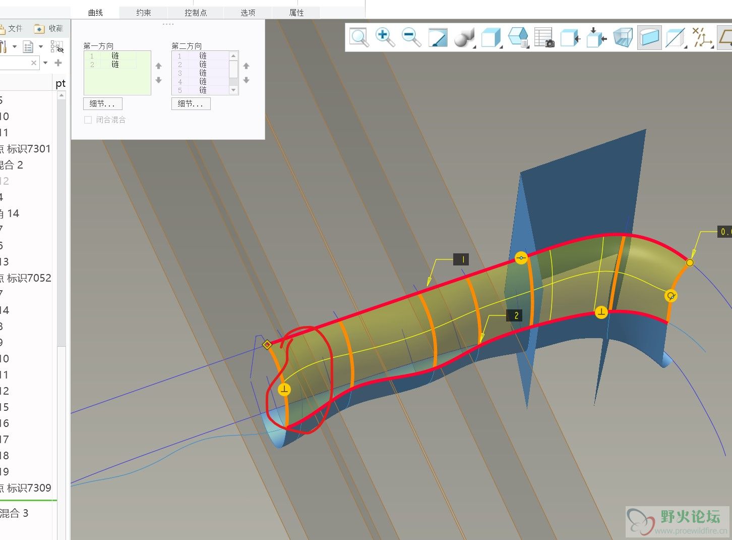

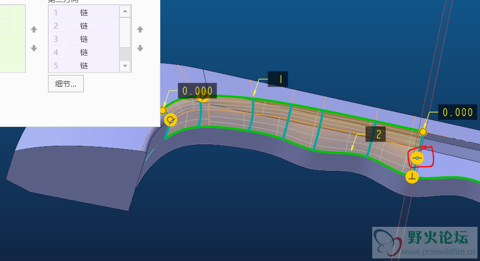

请教高手,我在画如下手柄时遇到个问题,不知道问题吃在哪。
1. 如下图所示,边界混合,如图所示边界添加垂直约束,预览可行,可点确定时就报错,不能成形,改为自由就没事
2. 整个形状实体化不了
附件分卷压缩的
handle-2.part2.rar (253.64 KB, 下载次数: 26) handle-2.part1.rar (300 KB, 下载次数: 27)

修改线就可以了

 楼主| 发表于 2021-8-10 09:16 | 显示全部楼层
mfz666 发表于 2021-8-9 08:11
修改线就可以了
你这个只是预览可行,确定的时候就会报错

发表于 2021-8-20 15:50 | 显示全部楼层
曲面做不出来,一大半都是曲线没做好
