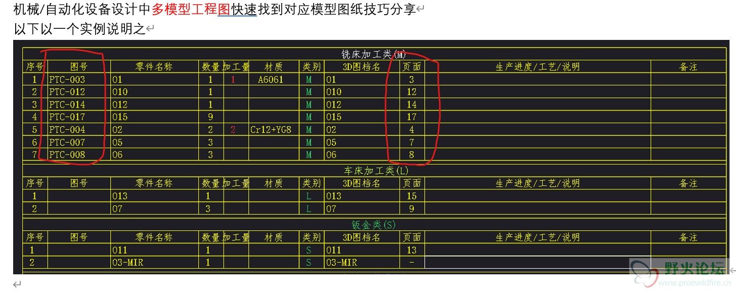

机械/自动化设备设计中多模型工程图快速找到对应模型图纸技巧分享
以下以一个实例说明之
参与人数 1威望 +1 金钱 +6 收起 理由

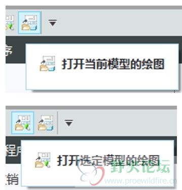

发表于 2021-1-25 12:21 | 显示全部楼层
使用插件,在3D里直接对应的打开工程图就好了,当然也可以在组件工程图里点击目录树里的某个元件直接打开这个元件的工程图

 楼主| 发表于 2021-1-25 12:35 | 显示全部楼层
fuguangyi 发表于 2021-1-25 12:21
使用插件,在3D里直接对应的打开工程图就好了,当然也可以在组件工程图里点击目录树里的某个元件直接打开这 ...
EMX他不香吗,EMX在3D里就能直接打开对应的工程图;插件?我们禁止安装ptc以外任何插件
另个外:一个模型一个工程图不便于管理

 楼主| 发表于 2021-1-26 13:52 | 显示全部楼层
xiaozhu33033 发表于 2021-1-25 23:12
请问你重复区域的过滤器是排除的零件代号是什么啊,就是需要在零件里面添加什么参数来区分?
零件里自定义个类型参数
