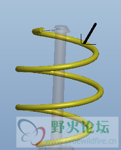

这种绕着的长度有什么方法能测出来吗?因为这是伸出项画出来的。现在不知道怎么测出他的长度。求哪位大佬讲解一下

看看是怎么做出这个的,如果是VSS,就有原始轨迹,测轨迹长。
螺旋扫描之类,先看看能不能复制曲面,经常是能选上半圆面,这样就会有边了,测边长。

这是扫描出来的,你说的测边长,我没太听懂

在proe里一个圆柱面是由两张面组成的,和UG不一样,这样说懂了吗

懂了,但是这个是扫描伸出项画的,没办法选择。  但是类似包络画这种图的话能测出高度吗

边线复制下来,测边的长

如果是导入面,无法选择时,
看看能不能切除中心一个圆柱(直径刚好在原螺纹线中心),再测量剩余实体的边长.

如果是等直径螺旋可以试试测出螺旋体积和圆面面积,体积除圆面面积就是长度。
