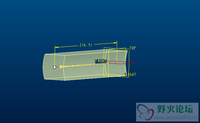

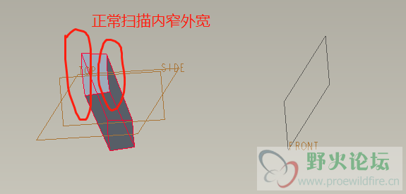

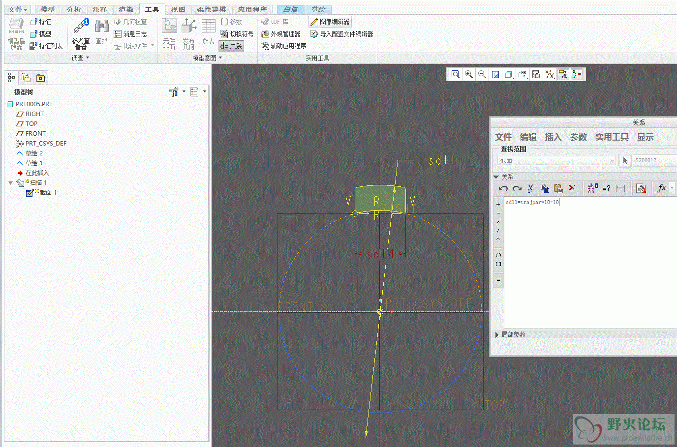

我需要一个等宽的加强筋,这条加强筋厚度方向的内外侧是规则的弧形所有用旋转扫描。但是扫描出来的是内窄外宽的,需要扫描足够宽,然后再去切除多余的部分。有没有什么简单的办法可以扫出来等宽的加强筋?因为在复杂结构下,要这样操作的话会切除掉一些有用的结构。

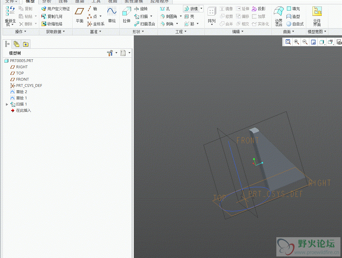

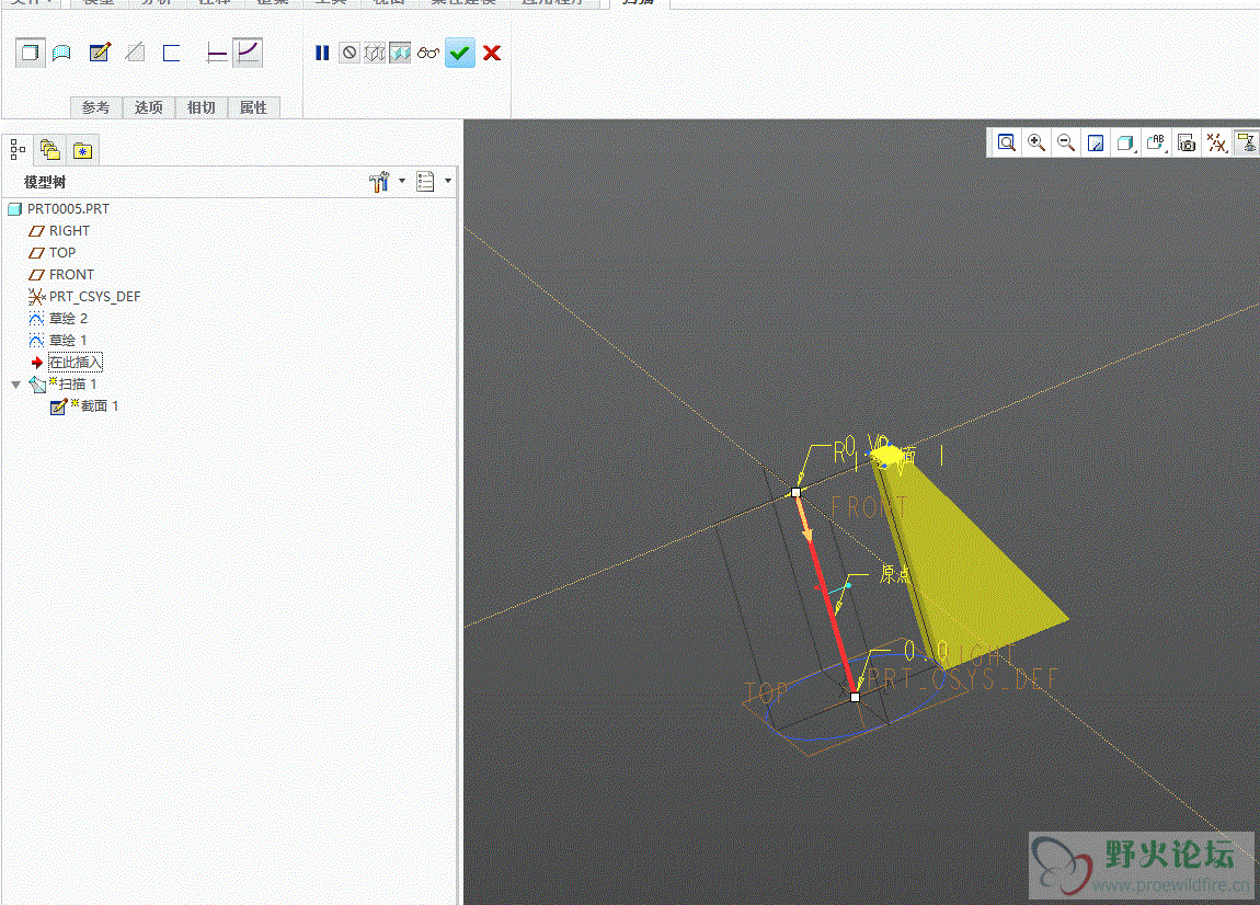

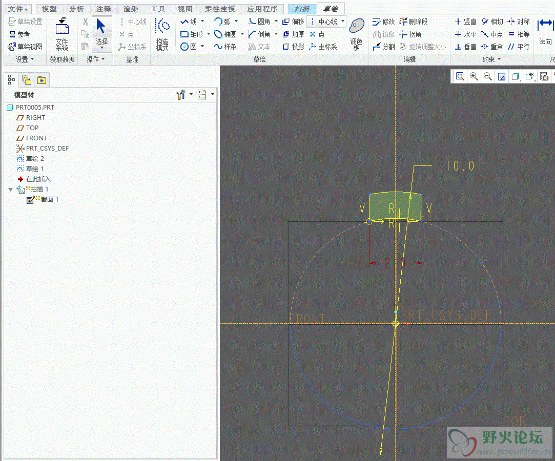

也可以这样,直接扫苗
33.GIF 已经解决,希望楼主采纳

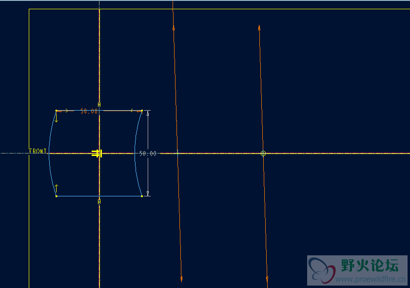

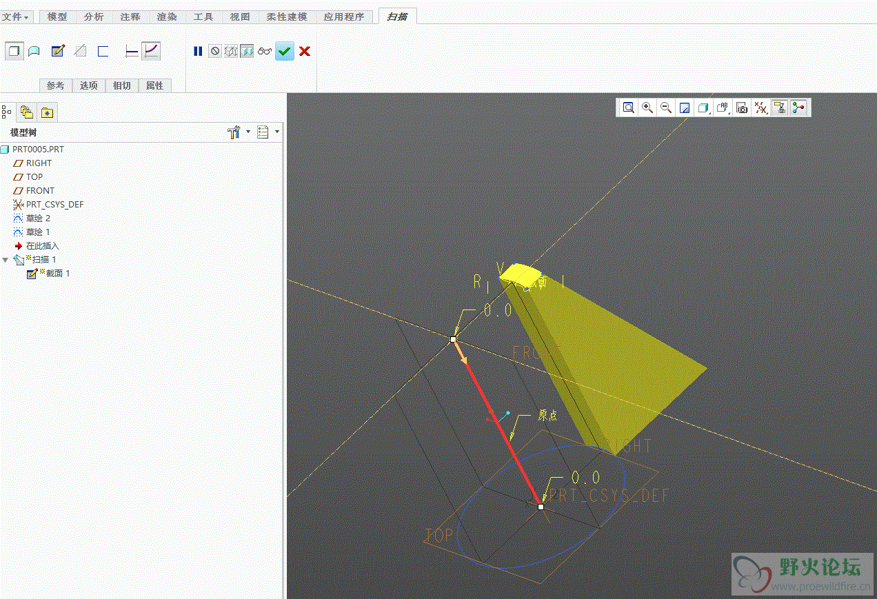

发表于 2019-4-8 12:04 | 显示全部楼层
用扫描做,不要用旋转

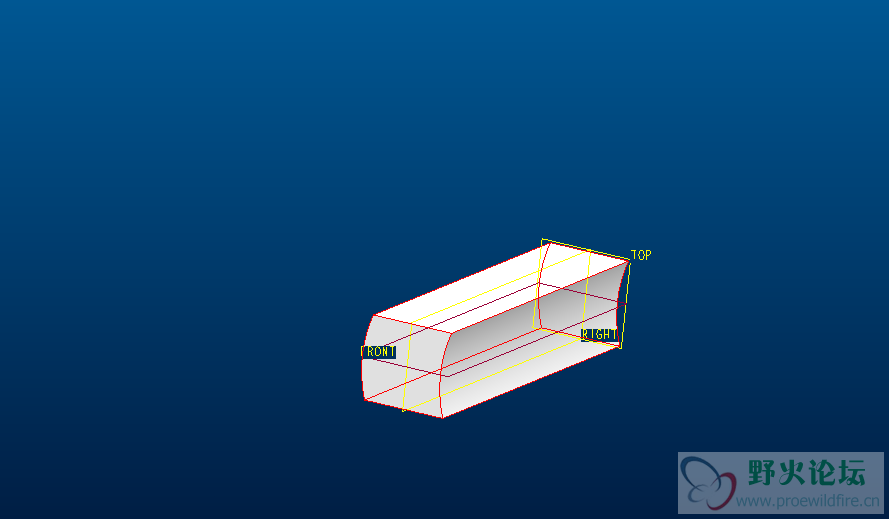

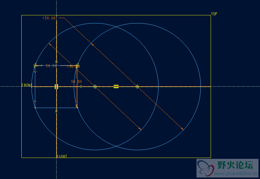

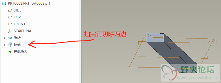

发表于 2019-4-8 13:42 | 显示全部楼层
旋转10来度的曲面  再拉伸侧曲面后合并并实体化即可
