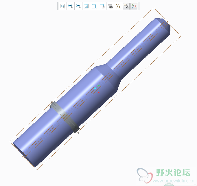

为啥creo3.0做旋转命令 移除不了材料(灰色那块是要移除的)?
是不是旋转出来的是空心移除不了?? 或者怎么才能做旋转实心的物体

发表于 2018-8-5 13:02 | 显示全部楼层
旋转实心体,截面是封闭的。

发表于 2018-8-5 13:31 | 显示全部楼层
那是个曲面,点击,邮件隐藏,即可。你就看不到了。

发表于 2018-8-5 13:58 | 显示全部楼层
应该是方向不对,或者你草绘未封闭,旋转的是曲面

发表于 2018-8-5 14:30 | 显示全部楼层
那个销钉是曲面的当然切除不了,先实体化再旋转切除就行了

发表于 2018-8-6 08:37 | 显示全部楼层
旋转成曲面,然后合并就可以了!
