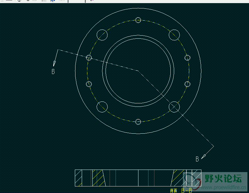

大家帮忙看看,我的剖视怎么出现错误,
我问的是大小孔的剖视方向不对,并且后面看不到的孔也都看得到了,这是为什么?

发表于 2008-10-20 11:44 | 显示全部楼层
1.大小孔的剖视方向不对
你下面的剖视图不是投影视图,是一般视图,且方向不对.你应该:先选中主视图,再在下面点右键,在快捷菜单中点"插入投影视图"
2.并且后面看不到的孔也都看得到了
双击剖视图,在出现的"绘图视图"的对话框中,选"类别"中的"视图显示",再在"显示线型"中选"无隐藏线"
31358302 + 1 热心助人

谢谢,只是视图投影的错误。
