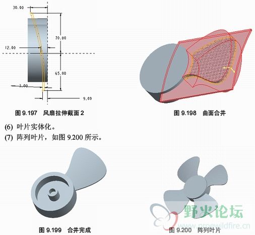

我看到一个画风扇的教程:
采取曲面交截的画法,先画一片风扇的扇叶,实体化后用阵列完成其余的叶片(见图):
可我试了几次,实体化后,不能阵列,试了几次都失败了...
高手路过帮忙解决下,看看这个阵列如何做出的,谢谢!

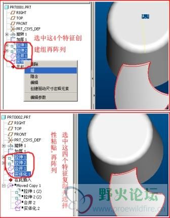

发表于 2008-10-17 16:13 | 显示全部楼层
单独实体化不能阵列,需要与父特征构成组后才能阵列

发表于 2008-10-17 16:30 | 显示全部楼层
对,要不移动特征后再阵列也行

发表于 2008-10-17 16:45 | 显示全部楼层
有些书只知道赚钱,教程却写得不详细.
Pro/ENGINEER 只允许阵列单个特征。要阵列多个特征,可创建一个"局部组",然后阵列这个组。你风扇叶子是由两个拉伸曲面合并之后实体化的,所以实体化不能单独阵列.

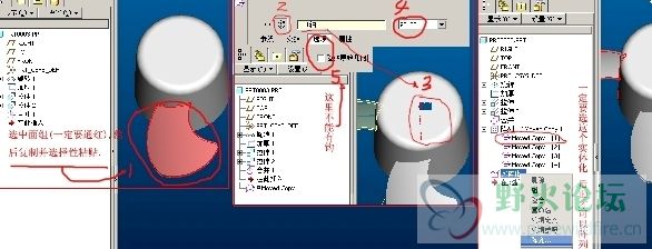

发表于 2008-10-17 19:01 | 显示全部楼层
先阵列合并面组,后实体化第一个风扇叶,再用"参照"阵列.

发表于 2008-10-17 19:14 | 显示全部楼层
按三楼的方法做了一个

发表于 2008-10-18 16:44 | 显示全部楼层
也可以把合并的扇叶复制成一个曲面,再阵列也可以。
