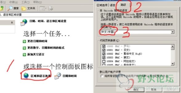

2.安装时有没有把中文选上;如果有,请打开"控制面版"的"语言和区域设置"是不是如下图一样:

郁闷啊 我居然没有 中文选项。。。

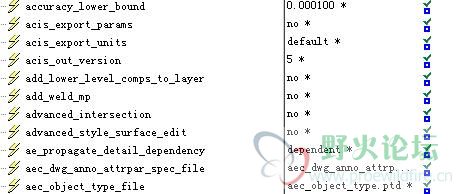

1.我先把那个小勾勾点掉 然后就出现所有的config选项
2。如图
3.然后我修改了一个选项
修改后
然后点保存
5.jpg 保存到我的启动文件夹里面。
最后关掉proe,结果就无法启动proe程序,删除掉刚保存在启动文件里的config文件后
马上就能启动了
