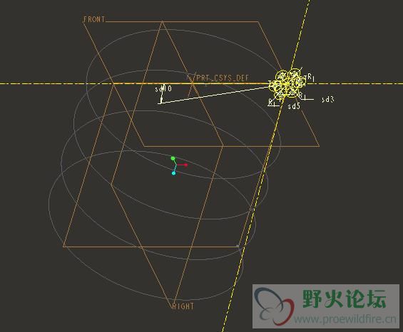

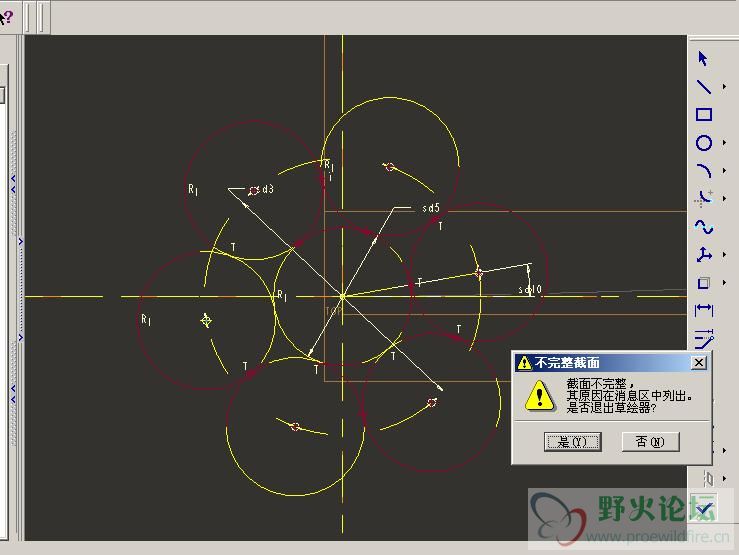

我用可变截面扫描绘制"麻花绳"在绘制并定扫描轨迹后,绘制截面时总是提示截面不能完成,图元中有相交部份,可是我是按教材上一步步做的,每个圆之间约束为相切,这倒底是为什么啊,是不是教材有误??

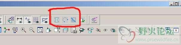

发表于 2008-10-7 14:11 | 显示全部楼层
Proe Wildfrie 4.0有工具检查草绘图元那里封闭、那里趟开、那里重叠。请上传prt图来看看。

 楼主| 发表于 2008-10-7 14:54 | 显示全部楼层
每个圆之间是相切关系,有明显的相切标志"T",不可能会相交

发表于 2008-10-7 15:27 | 显示全部楼层
你因该是要加关系试做。你先生成曲面。决对可以。因你现在是生成实体。会提试相交。
