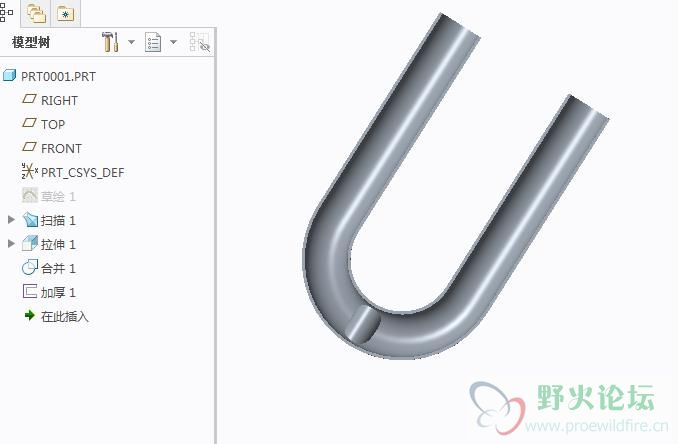

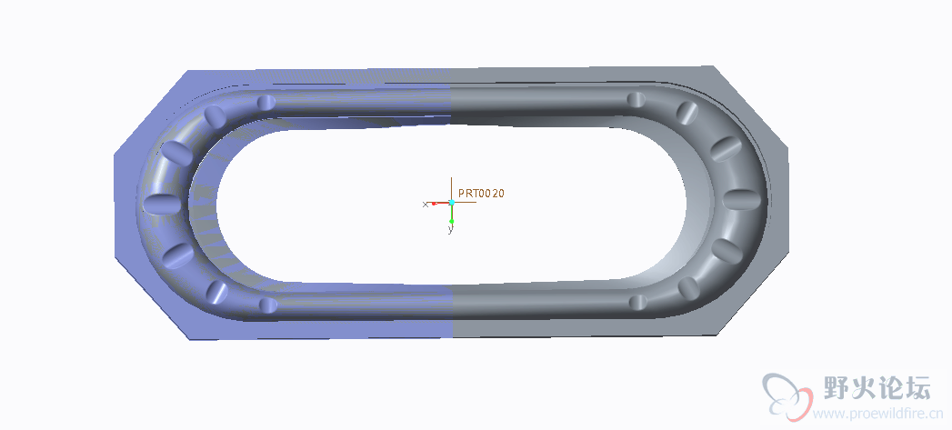

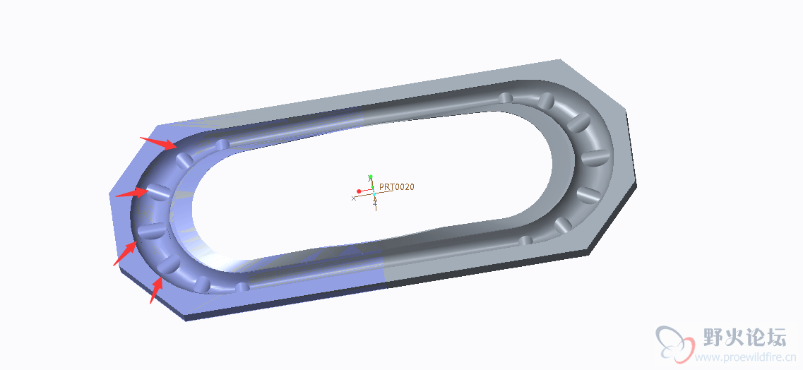

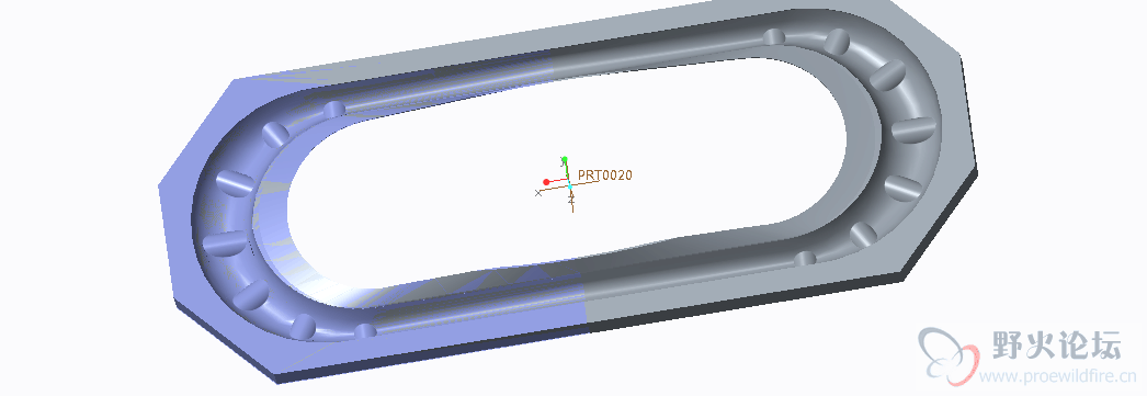

一边凹进去  一边是凸出来,可以用什么命令啊?求具体步骤

发表于 2015-3-26 19:58 | 显示全部楼层
好像  是  钣金件。。使用  模板做的

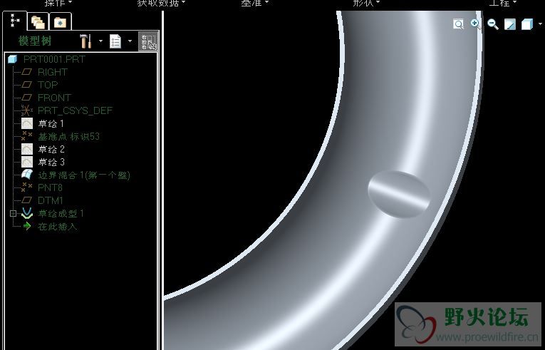

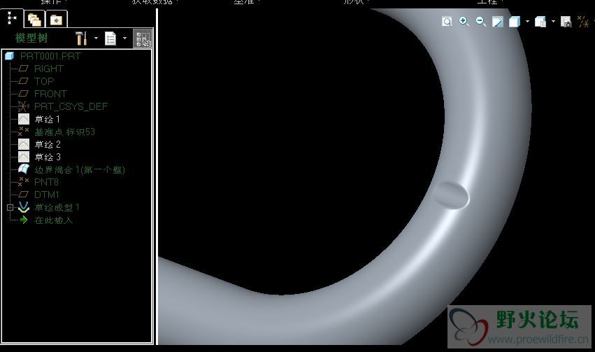

 楼主| 发表于 2015-3-26 20:11 | 显示全部楼层
hzengxin 发表于 2015-3-26 20:04
抽壳就可以抽壳来
先做出基本形状
再阵列出小圆柱减料
别的我都做好了  就是那箭头指的特征做不出来了。,,

 楼主| 发表于 2015-3-26 20:12 | 显示全部楼层
sdgdjgb 发表于 2015-3-26 19:58
好像  是  钣金件。。使用  模板做的
我不会钣金件,,,,我用零件画的,只有那个箭头指的地方做不出来了,

发表于 2015-3-26 20:51 | 显示全部楼层
3楼正解。。。

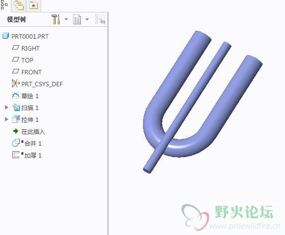

发表于 2015-3-26 20:54 | 显示全部楼层
曲面。。。合并。。。加厚。。。。也可以做出来

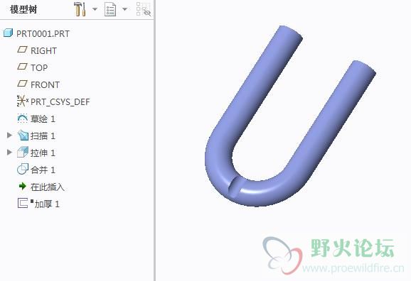

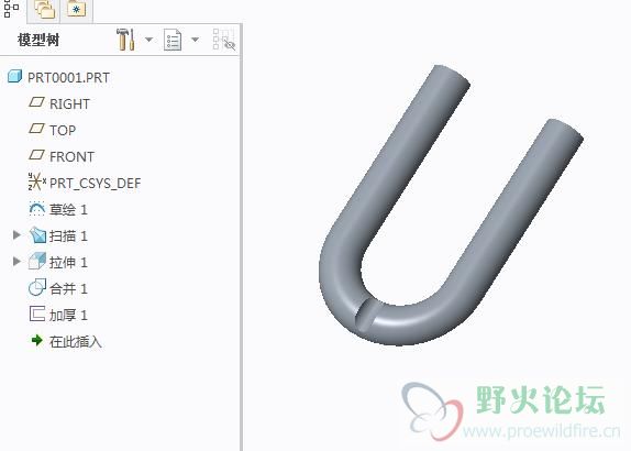

发表于 2015-3-26 21:04 | 显示全部楼层
360截图20150326205829365.jpg 360截图20150326205842750.jpg 360截图20150326205853413.jpg 360截图20150326205917262.jpg
prt0001.prt.zip (32.09 KB, 下载次数: 7)

 楼主| 发表于 2015-3-26 21:55 | 显示全部楼层
hzengxin 发表于 2015-3-26 20:59
随便画了个,方法可参照
非常感谢   !我明白了!

1609
1952
发表于 2015-3-26 22:09 | 显示全部楼层
钣金
prt0001.prt.rar (46.09 KB, 下载次数: 1)
