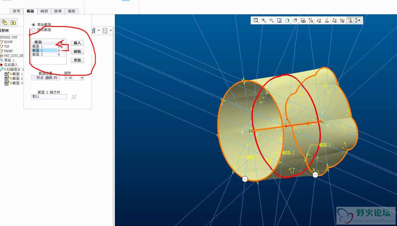

如下图,proe混合扫描中截面2如何参照截面1?请大神帮忙看一下
有的时候,画复杂截面2时,一些数据尺寸需要参照截面1,但是截面1选不上。。。

发表于 2013-10-21 13:03 | 显示全部楼层
用复制粘贴不可以吗?

发表于 2013-10-21 16:31 | 显示全部楼层
视图方向转换到草绘视图,然后 草绘---参照  试试看能不能选

发表于 2013-10-21 18:20 | 显示全部楼层
按截面距离分别建立三个基准平面,在三个基准平面上草绘截面,这样就可以截面2参考截面1的形状了。混合时选“选定截面”进行混合。

 楼主| 发表于 2013-10-22 08:43 | 显示全部楼层
感谢5#  好方法

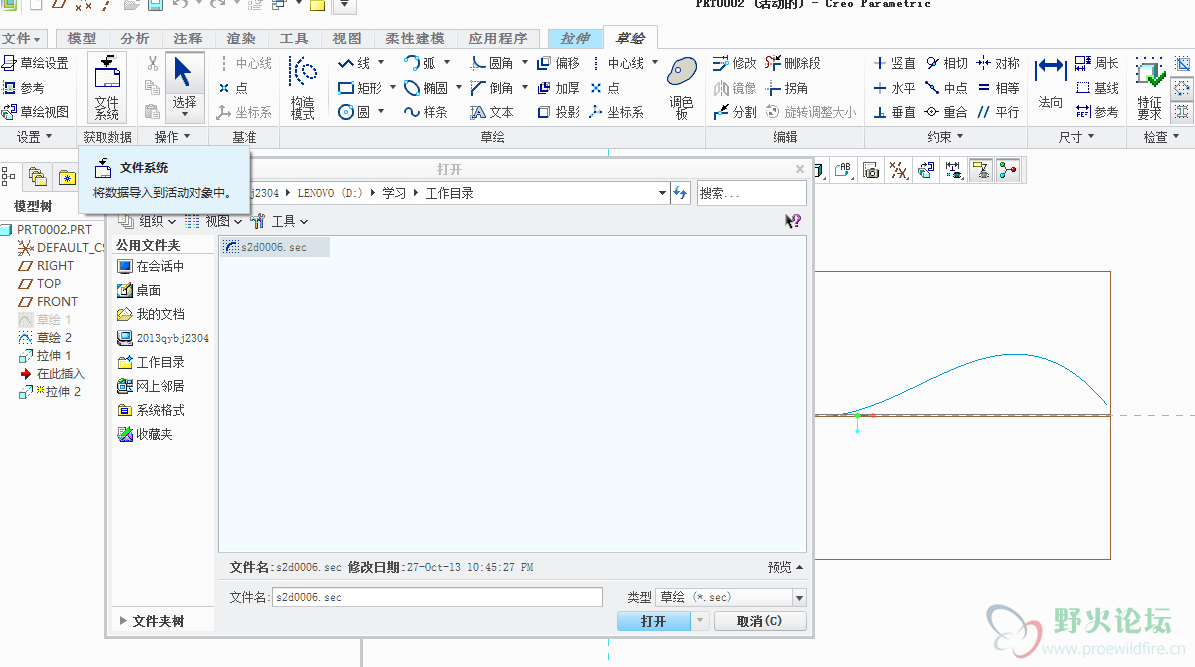

发表于 2013-10-27 22:51 | 显示全部楼层
画好了草绘图后可以将其保存为SEC格式,如以后要用到同样的或相近的草绘图可以将之前保存好的草绘图调出来,也可做相应的调整或修改。可以一试。
走自己的路,让别人说去吧!
