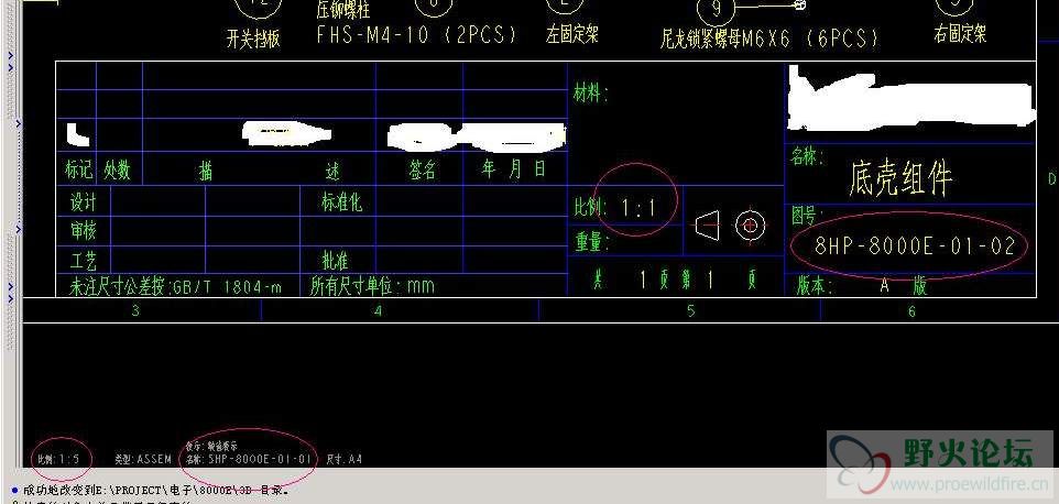

我在图框里设置了比例,名称等参数,在零件图里能正常显示,在组件图里却显示不对,见下图,如比例实际是1:5,却显示是1:1,名称是5HP-8000E-01-01,显示却是8HP-8000E-01-02,请大家帮忙看下。

 楼主| 发表于 2008-8-29 17:09 | 显示全部楼层
[localimg=400,300]1[/localimg]

发表于 2008-8-29 18:24 | 显示全部楼层
你把你的参数设置发上来大家看看

发表于 2008-8-29 20:04 | 显示全部楼层
图框里的比例名称怎么定义的?

 楼主| 发表于 2008-8-30 09:27 | 显示全部楼层
回老大,比例是用&scale,名称是用的&model_name
以下是图片,另外问一个问题,附件不是200kb以下都可以传吗?为什么我上传的时候提示要97.6kb以下呢?

发表于 2008-8-30 23:13 | 显示全部楼层
把你工程图配置文件删除看看,附件大小和用户组有关
