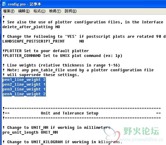

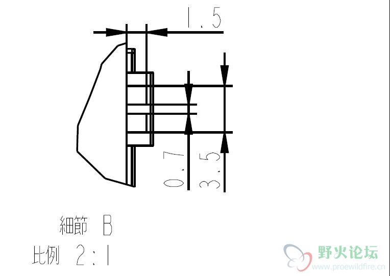

各位路过的大侠们,
     请问我在config 中已经设置好了线体粗细,为什么我PDF出图后线体依然粗细不分呀,请大侠们赐教。另附上我的config文件供大家
享用。并加以指正,谢谢
另我在pro.e中直接打印出来的东西怎么是这样的。与A图纸不一样大,在proe中我选择的是A3模板
[ 本帖最后由 catch713 于 2009-7-21 14:26 编辑 ]

回复 楼主 catch713 的帖子
  您的线宽问题,不知道您可否参阅一下这样做:
线宽问题:
  新建一个文本文件,改名  MS_PRINT_MGR.PCF
S_PRINT_MGR.PCF
plotter ms_print_mgr
button_name ms printer manager
button_help print using windows printer manager
plot_handshake software default
allow_file_naming yes
delete_after_plotting no
interface_quality 3 default
plot_destination printer default
paper_size a4 default
pen_slew 15
pen_table_file  D:\Program Files\pro_stds\print\hp_laserjet1000.pnt
plot_sheets current default
plot_access create
plot_clip no
plot_drawing_format yes
plot_label no
plot_layer current
plot_linestyle_scale .25
plot_names no
plot_segmented no
plotter_command windows_print_manager
  再建一个文本文件,重命名  HP_LASERJET1000.PNT
pen 1 color 0.0 0.0 0.0; thickness 0.035 cm
pen 2 color 0.0 0.0 0.0; thickness 0.015 cm
pen 3 color 0.0 0.0 0.0; thickness 0.015 cm
pen 4 color 0.0 0.0 0.0; thickness 0.015 cm
pen 5 color 0.0 0.0 0.0; thickness 0.015 cm
pen 6 color 0.0 0.0 0.0; thickness 0.015 cm
pen 7 color 0.0 0.0 0.0; thickness 0.015 cm
pen 8 color 0.0 0.0 0.0; thickness 0.015 cm
  具体路径因人而异,您也可以在config.pro里,直接设置,pen1_line_weight 到pen8_line_weight 的值,pen1为粗实线,可设4,其它为2,具体数值可看效果而调整。
  以上不知您以为如何?若不合适,请容再讨论!

发表于 2009-7-22 08:32 | 显示全部楼层
1、config.pro设置pdf_use_pentable yes
2、“与A图纸不一样大,在proe中我选择的是A3模板”不知道怎么理解你这句话。
如果想将A3的图打在A4纸上,选择全部出图。

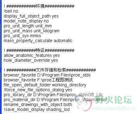

另:你的config.pro文件实在太乱七八糟了,让人没法看。
    找个时间整理一下,清理一下某些垃圾选项。
我不是版主,只是一个学习者。
多看贴、多思考、多尝试、多实践,问题的答案就在自己手中……
1732
540
3266
发表于 2009-7-22 08:37 | 显示全部楼层
好的工作习惯会给你带来终生的好处
config.pro最好分类列出
快捷键最好增加中文注释说明
我不推荐在config.pro中加中文的注释,只会使文件更零乱。
大部分选项如果有分类的话看两遍也大概知道意思了,实在不知道选项含义到proe中查看。
