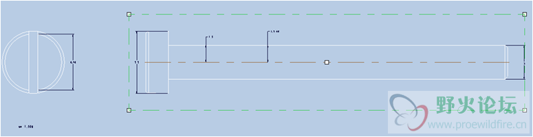

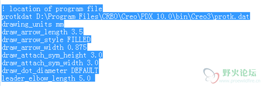

大家帮忙瞅瞅,这什么情况,config都设置成这样了,工程图标注出来字体小到看不见,还有箭头。我是没办法了,不知道咋搞了。PROE5.0就不会这样,怎么到了CREO3.0就成这个死样子了。

 楼主| 发表于 2020-1-12 11:55 | 显示全部楼层
看看字高设置了,单位设置了,箭头设置了,还是一样没用,标注出来字小的看不见,CONFIG在PROE5.0完全没问题,怎么到了CREO3.0失效了;都不知道该怎么设置config了

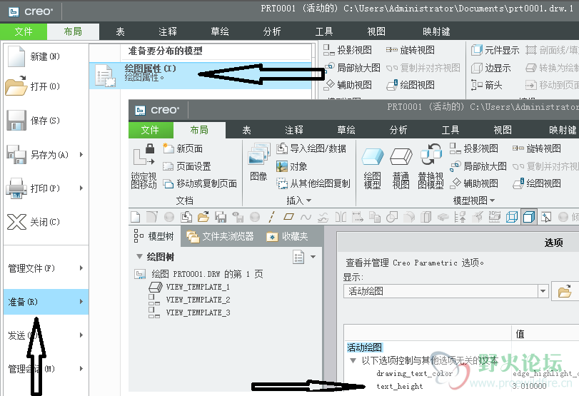

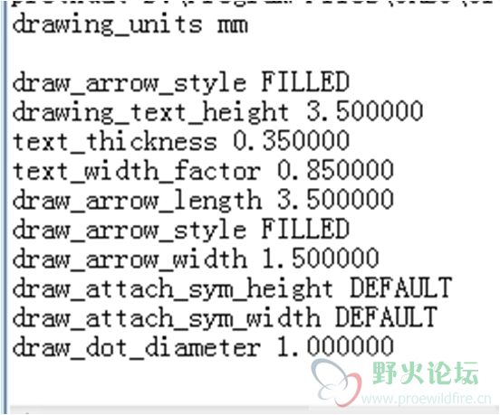

发表于 2020-4-7 14:32 | 显示全部楼层
drawing.dtl 是工程图配置文件  drawing_text_height 3.5 字高,看以下贴
http://www.proewildfire.cn/forum ... 4%D6%C3%CE%C4%BC%FE
creo6.0.2.0 是 text_height
