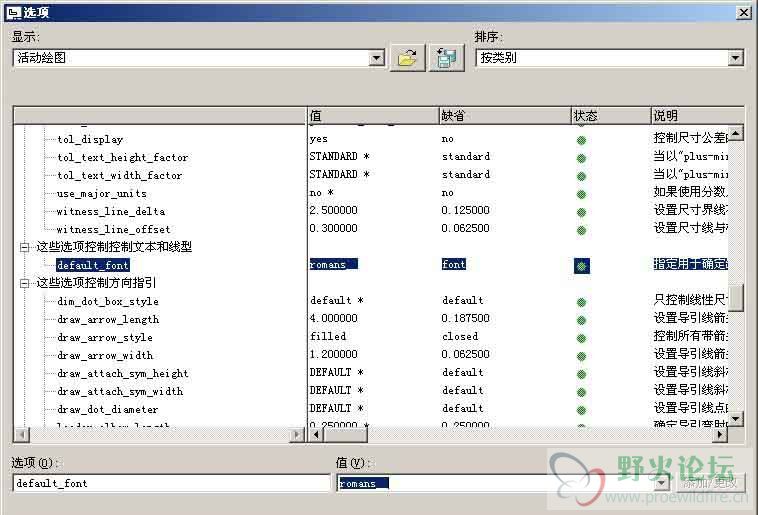

乾坤大挪移→→→proe转cad乱码之终极解决招数
1.把windows字体目录中的防宋体复制到proe的字体目录。
2.重启proe...以后做工程图时所用的字体都设为防宋体,(也可以将防宋体设为默认的字体,后面有介绍)
   这样转到cad后将不会再有乱码出现。
修改为默认字体的方法:
值为字体的名称:
如:proe字体目录中的字体是dirdir.ttf,那么值就应该设为:dirdir (不带扩展名就行了)
