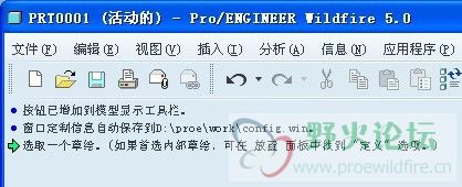

如何把信息栏的字改大一些啊。。不想用[属性][外观][文字大小]那里改啊。。。因为那样的话工具栏上的字就会太大拉。。我想只把信息栏的字改大些就可以了。。有这样的办法吗

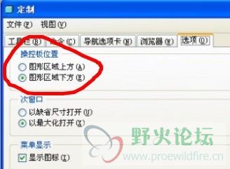

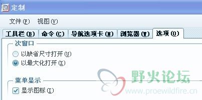

还有一个问题信息栏的位置,怎么没有“控制面版”在上方或下方这个选项的啊

在CONFIG.PRO文件中加入一段
default_font    ARIAL,  10 ( 字体,字号)
修改其值就可以使用不同字体与大小

 楼主| 发表于 2011-5-17 21:54 | 显示全部楼层
试验成功
发表于 2011-5-17 22:00 | 显示全部楼层
操作系统主题改默认试试
