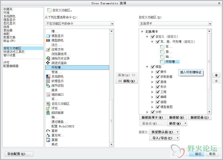

以前有一些特征比如耳、唇、环形槽等特征,现在可以通过allow_anatomic_features这个配置调用出来,可是问题是:
CREO为什么现在不保留这些特征了?难道没有使用的必要了?

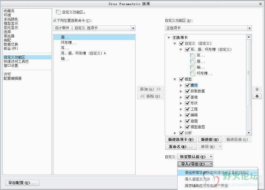

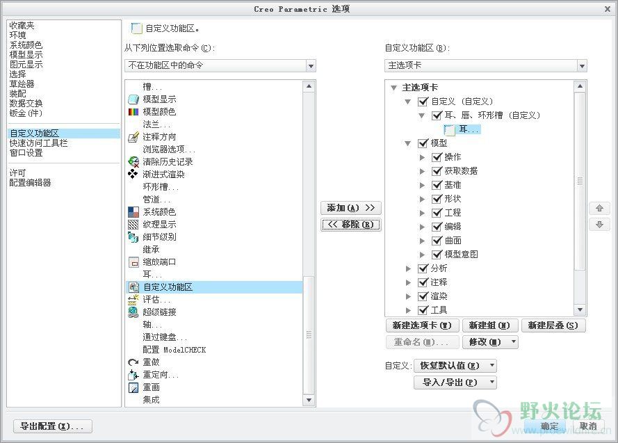

在 Creo 里,这些命令被称为"不在功能区中的命令" .
要使用他们,除了在配置文件里把 "allow_anatomic_features  Yes" 添加进去外, 还要在系统选项里进行"自定义功能区"的相应设置, 把你要想选用的这些命令添加到"自定义功能区"
具体步骤可参考 :

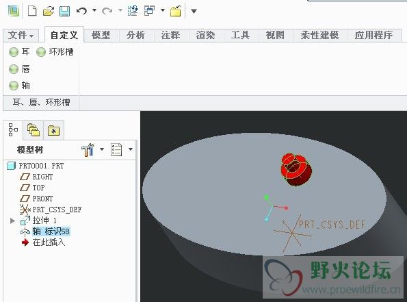

要想使用 "轴" 特征在模型上创建一小轴,则须对系统先做有关设置

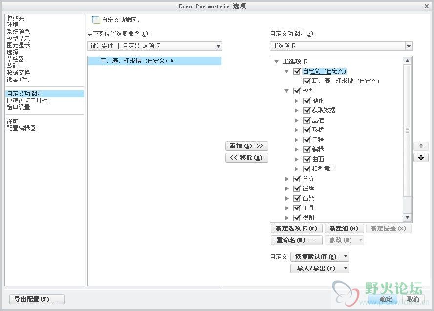

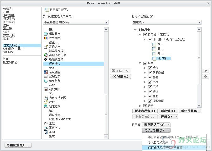

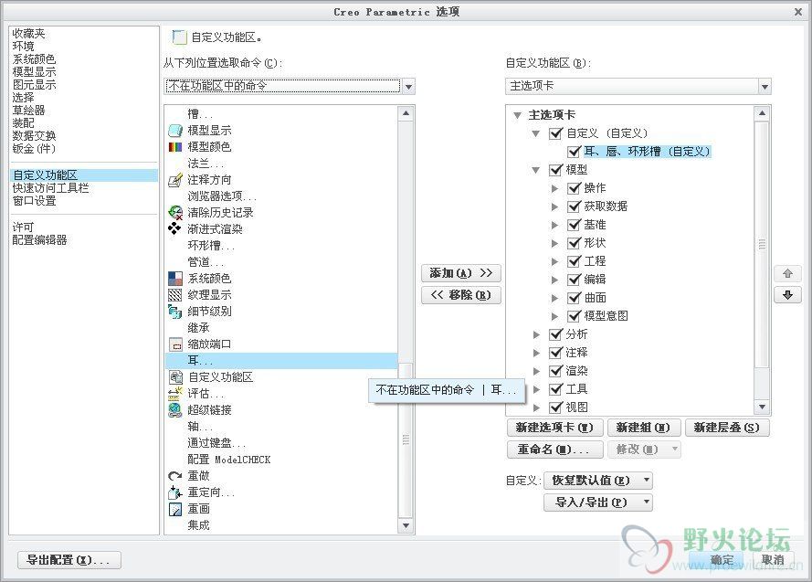

其次,在选项里中栏选择“不在功能区的命令”,并在下面找到“耳、唇、环形槽、轴”分别添加到右侧对应的自定义组
最后,点击右下角,导出配置文件到工作目录
[ 本帖最后由 BoYa_DIY 于 2013-7-19 13:13 编辑 ]

 楼主| 发表于 2013-7-19 19:01 | 显示全部楼层
回复 2# BoYa_DIY 的帖子
哇哇。。真是厉害啊。。谢谢解答了。。
不过我刚才问了一下身边的朋友,他说现在CREO的扫描功能可以包括这些耳、槽、唇等功能了。。不知道说的对否
