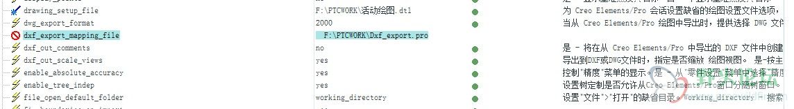

发表于 2014-5-5 17:34 | 显示全部楼层 |阅读模式
config中dxf_export_mapping_file为红色,不能修改。导致不能导出dwg、pdf。。急求

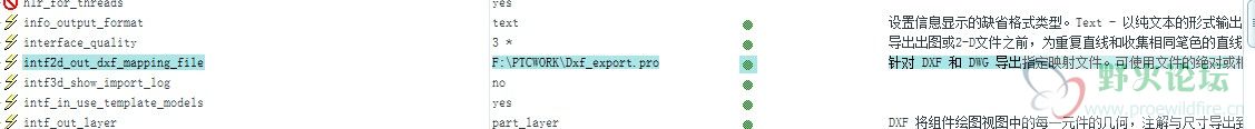

发表于 2014-5-5 18:26 | 显示全部楼层
在4.0里的 dxf_export_mapping_file   配置选项在 5.0已经被删除了,
取而代之的是新的选项:
intf2d_out_dxf_mapping_file
对应的, 你把cad文件导入proe时候也有个映射文件选项
intf2d_in_dxf_mapping_file

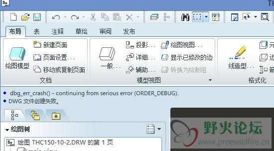

 楼主| 发表于 2014-5-6 09:42 | 显示全部楼层
您这个明白了,config添加了。但是proe5.0导出dwg还是出错。重新替换config文件也一样没用,不知道是不是proe文件丢失?该怎么解决
一直用着好好的,现在除了导不出dwg和pdf,没发现其他功能不正常,(可以直接打印)。想想可能导致的原因:
1.我把工程图绘图选项的default_font改成 chfntf(长仿宋体)。   重新改回去,没用。
2.目前国内最全标准件库问题:没有安装,只是下载后解压缩,拿来装配了而已。
3.在论坛下载了个“右键purge”,安装了。文件冲突了?
求解,别告诉我重装。需要其他数据我会截图发上来。
 楼主| 发表于 2014-5-6 14:42 | 显示全部楼层
得,没人回复。楼主又来了。摸索了半天,问题已经解决。
谁告诉楼主解决proe不能purge的问题是要在proe1.psf中“ENV=PATH-=%PRO_DIRECTORY%\%PRO_MACHINE_TYPE%\lib” 在其后面增加“;%CREOAPP_DIRECTORY%\bin”
去掉增加的部分,proe又能导出dwg、pdf了  嗨皮
