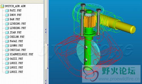

关于模拟动画的教程实在太少了,抽点时间写个简单的教程,不对之处还请高手多多指正~~~~~~~~~
以这个蝴蝶阀为例吧~~~
这是结果,模拟装配动画~~~~~~

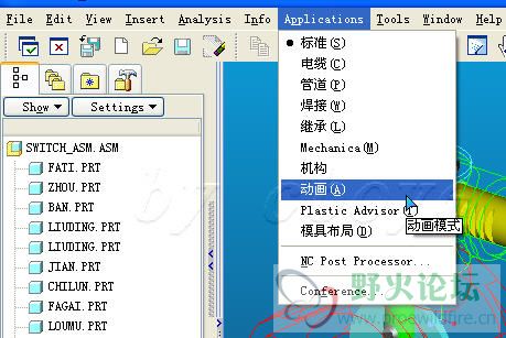

好了,开始吧,先打开装配文件(switch.asm.neu.1),可把文件拖到proe,用asm方式打开,注意得重新用连接的方法装配,然后切换到动画
第一步,先把所有零件各自设为一个body(注意,这里只做装配动画,所以用这个方法最简单,若动画里同时要用到仿真则不能用这个)

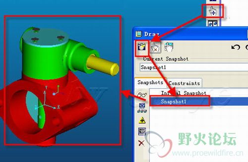

接下来就是拍照,即记下零件之间的相对位置,注意顺序应相反过来~~~

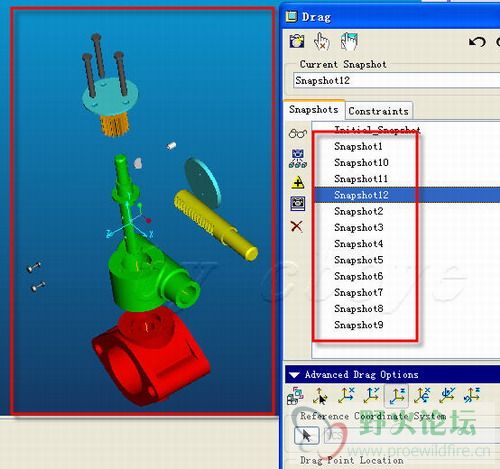

 楼主| 发表于 2007-9-26 22:28 | 显示全部楼层
用小手拖动零件到合适的位置,注意顺序
拍个照~~~~~~~~

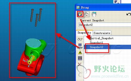

重复以上两个步骤,拍下倒数第二个零件的位置~~~~~~~
 楼主| 发表于 2007-9-26 22:33 | 显示全部楼层
同理,将所有零件都拖出来,并拍下照

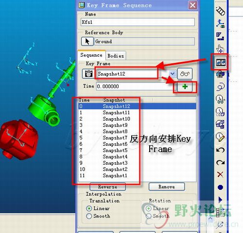

接下来就是插入Key Frame了,注意顺序要相反过来哦~~~~~

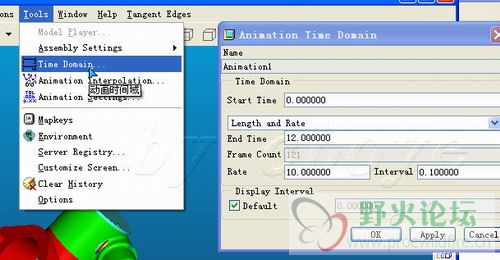

可能要改一下动画时间
最后,运行动画~~~~
