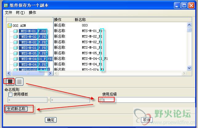

在备份时,如何将drw文件也一起备份过去。
上次问过一次,说把config里的rename_drawings_with_object的值设为both,即可。
但是实际设了之后,还是不行啊?
还有办法吗?

发表于 2008-12-24 22:08 | 显示全部楼层
工程图是不能一起被备份的
你所说的备份还不如直接复制文件夹来得快。
用保存副本吧!
保存的时候可以重命名,注意零件全选后加后缀,这样保存副本时组件的所有零件及工程图会一起会另存到新的目录。
工作当中经常遇到有多个设计方案的时候,我是这么解决的,所有零件和工程图后面加后缀1,表示方案1
由此类推一直到N,当然你可以用ABC来表示等等。
我不是版主,只是一个学习者。
多看贴、多思考、多尝试、多实践,问题的答案就在自己手中……

 楼主| 发表于 2008-12-24 23:24 | 显示全部楼层
问题解决。谢谢了。
