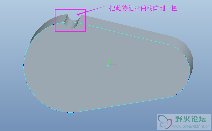

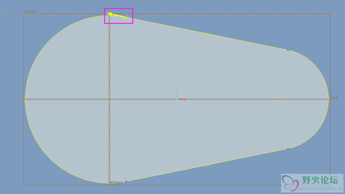

请教各位大神,怎样沿目的曲线阵列特征

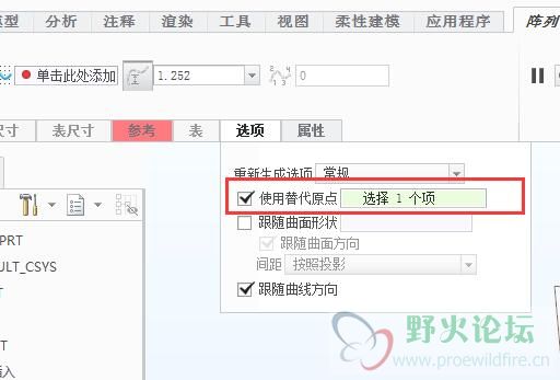

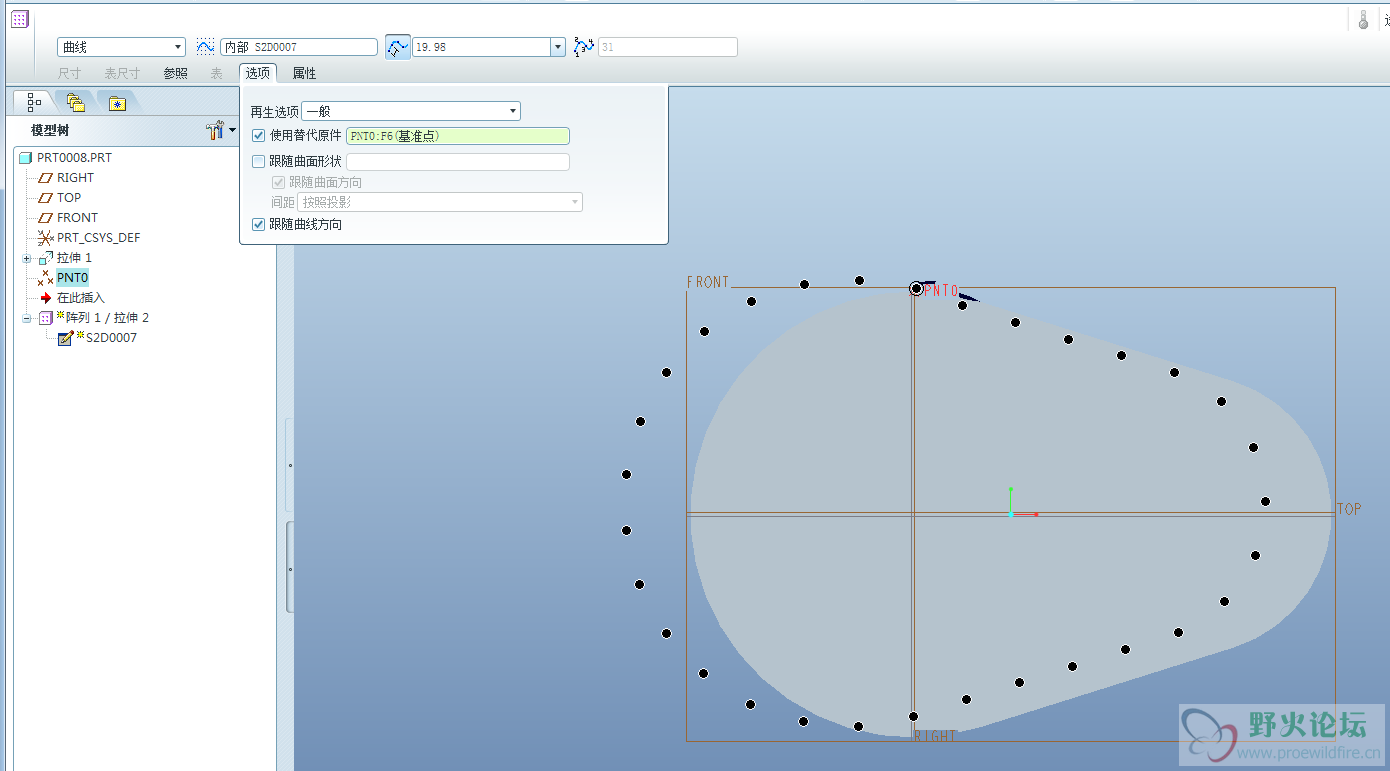

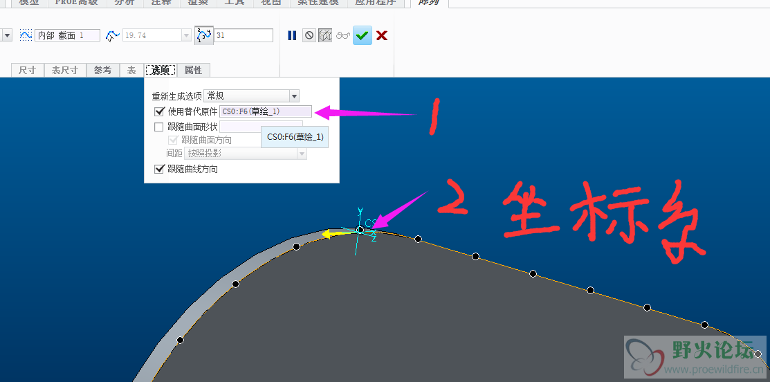

致命要点:在起点那里把线打断后鼠标放那里右健出现菜单选择:起点

请问是怎么选择正确的起始位置的?
我的起始位置
我的起始位置
正确的起始位置
正确的起始位置

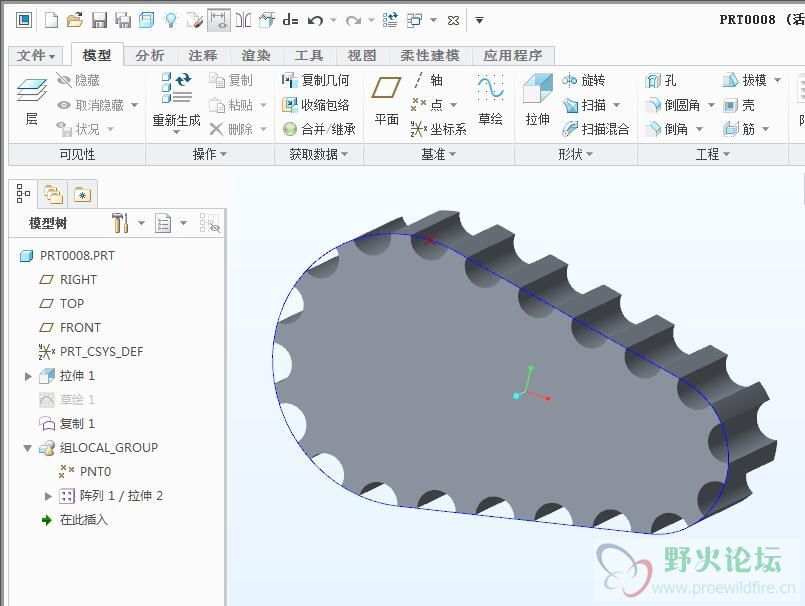

大神,我按照你说的选了,但是还是位置不对呢

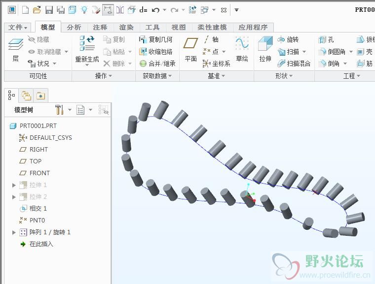

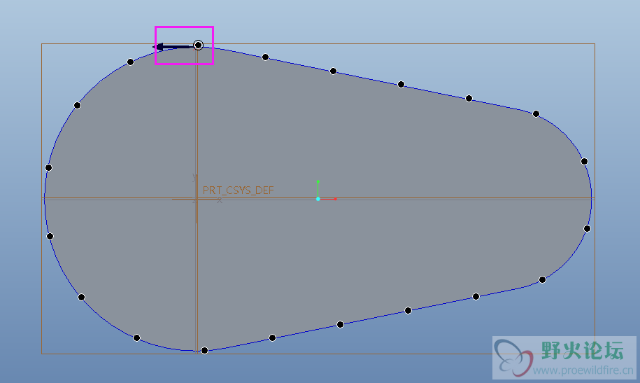

是不是这样
