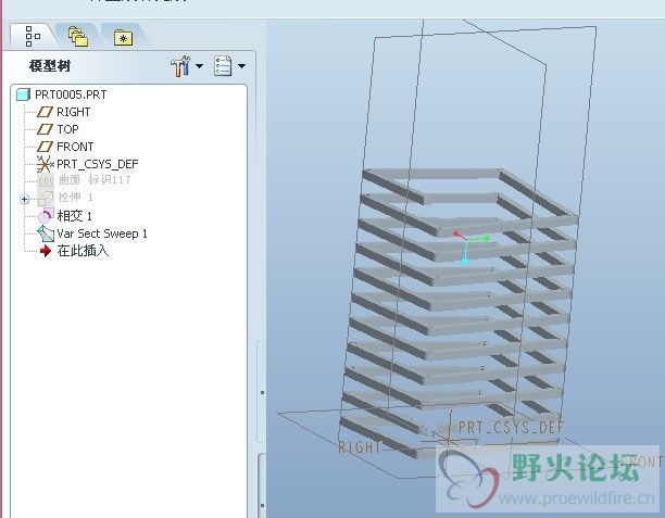

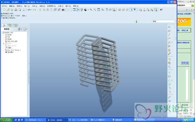

发表于 2012-9-23 18:55 | 显示全部楼层
试了一下,不知道对不对,请大侠们指教
第一部先螺转扫描一个曲面
第二部拉伸曲面(自己想要的弹簧形状,三角形,梯形,矩形都行)
第三步 编辑相交 (得到相交线)
第四步 利用相交线做VSS

 楼主| 发表于 2012-9-24 09:49 | 显示全部楼层
还是和我的差不多,不过是换汤不换药··
