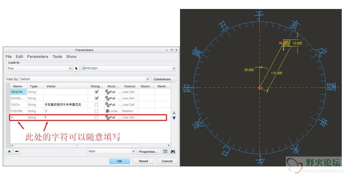

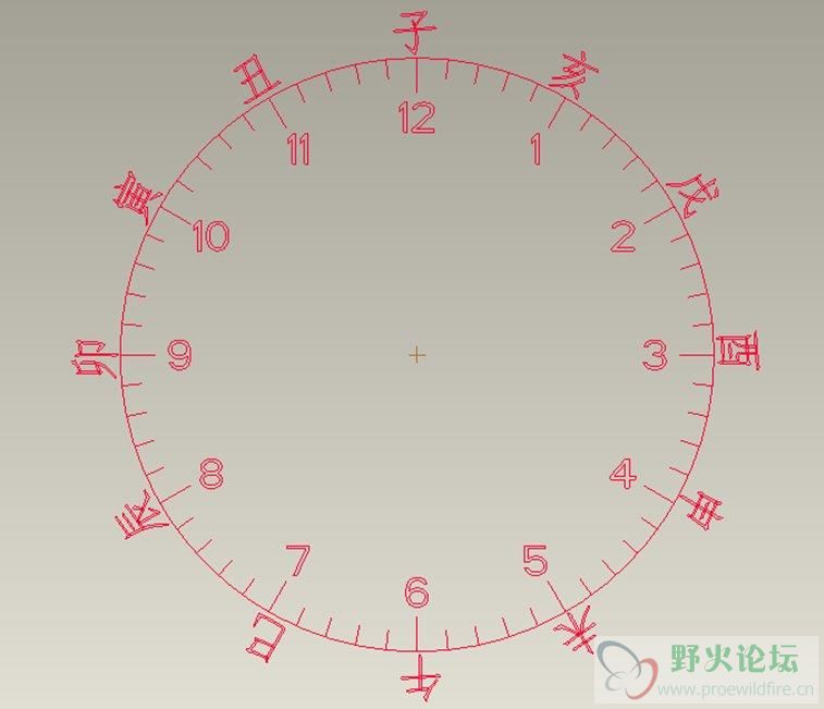

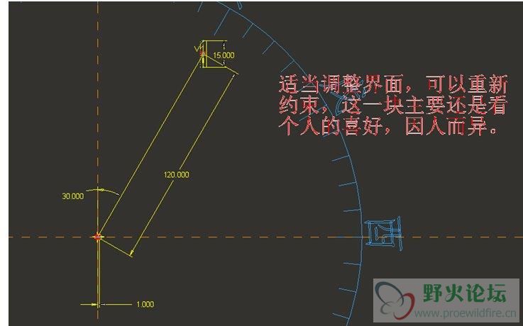

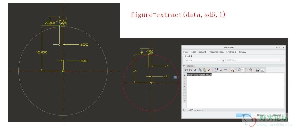

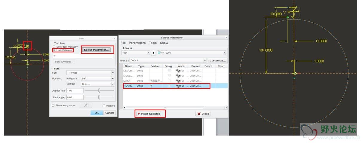

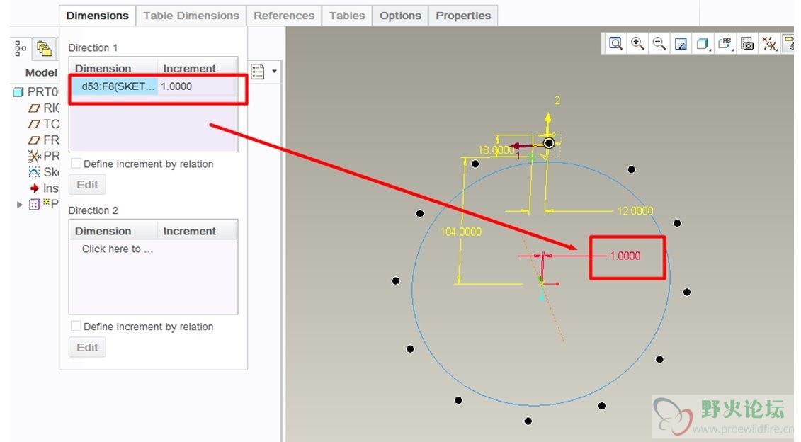

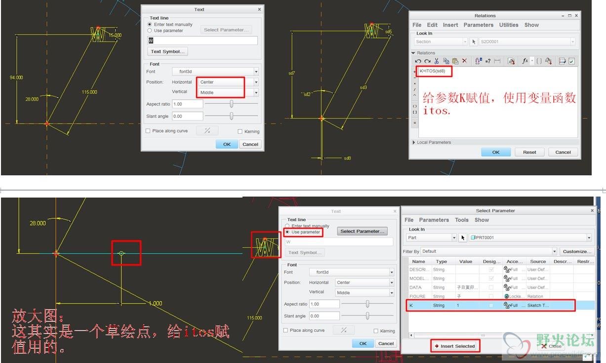

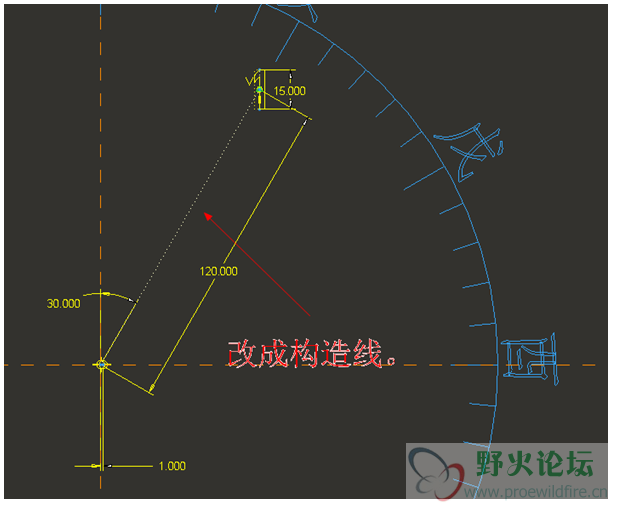

最近在学数字和字符阵列,看他别家论坛上有这个题目,试做了一下,感觉还可以。当然,函数的调用参考了冰大的资料手册。
刻度的阵列我就不在其中赘述了,就是简单的轴阵列。这里着重介绍的是参数和函数的使用。
