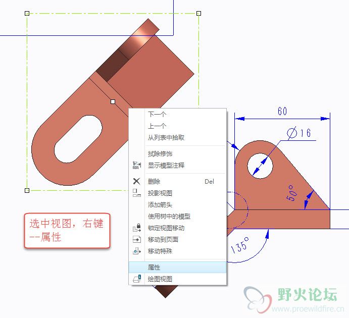

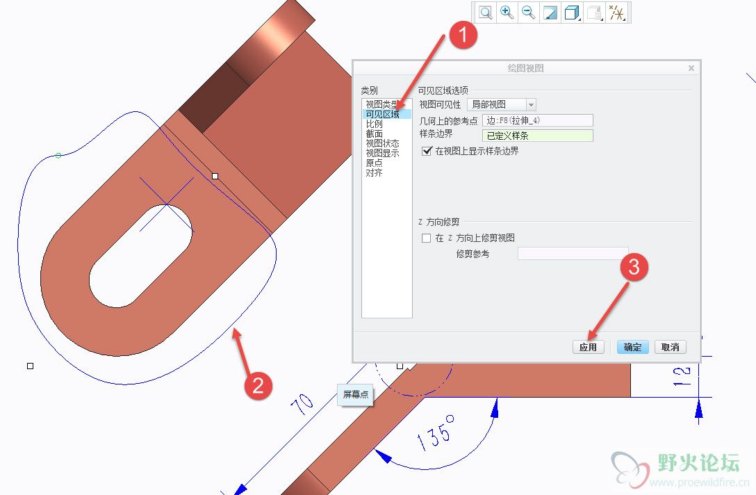

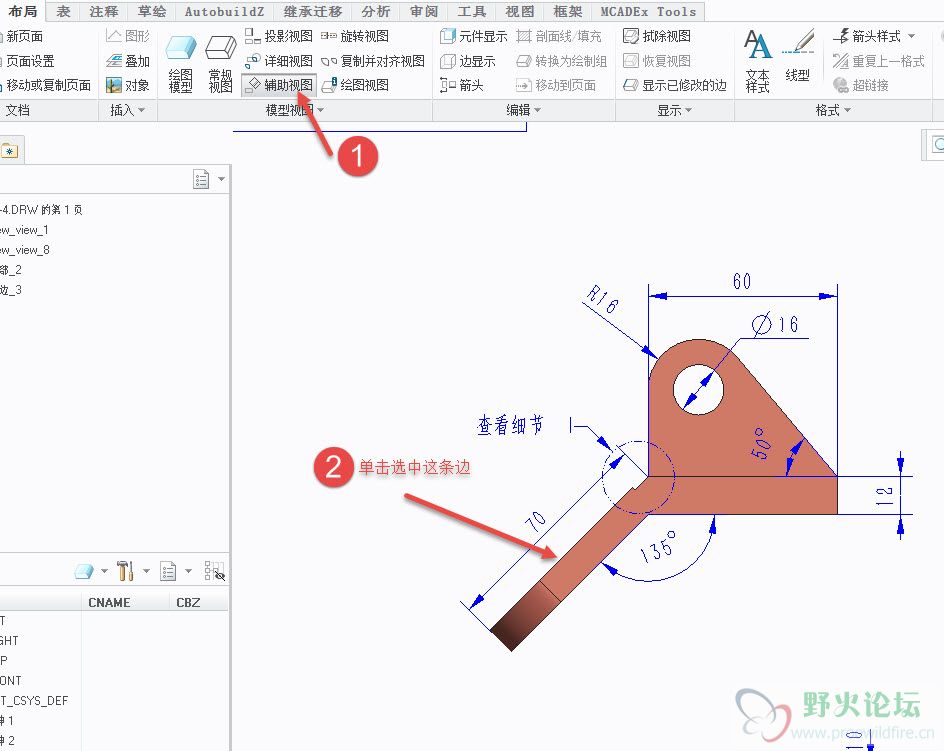

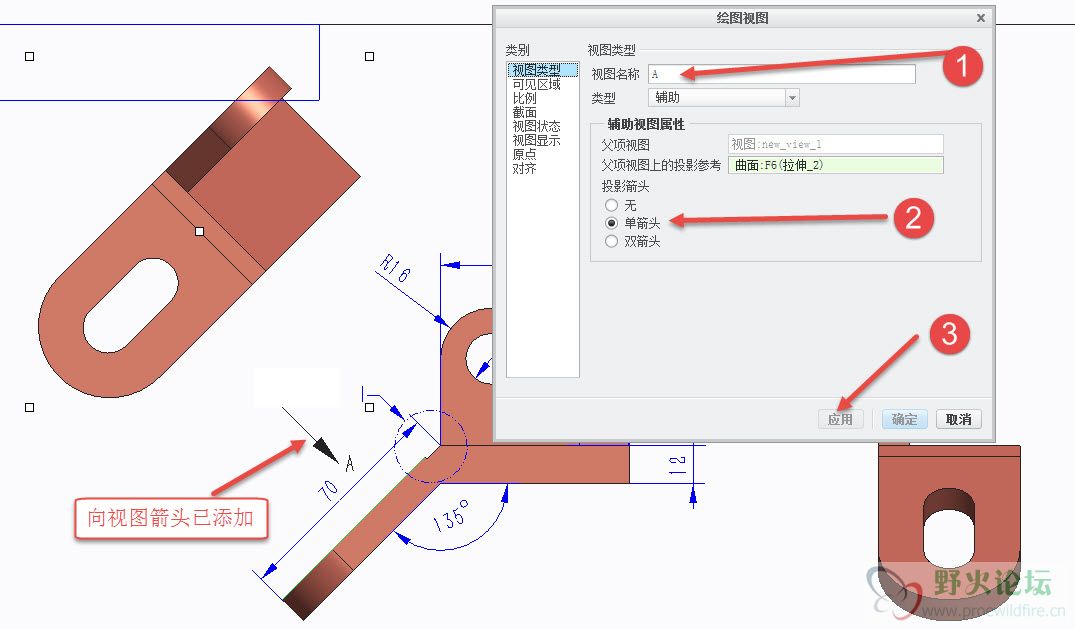

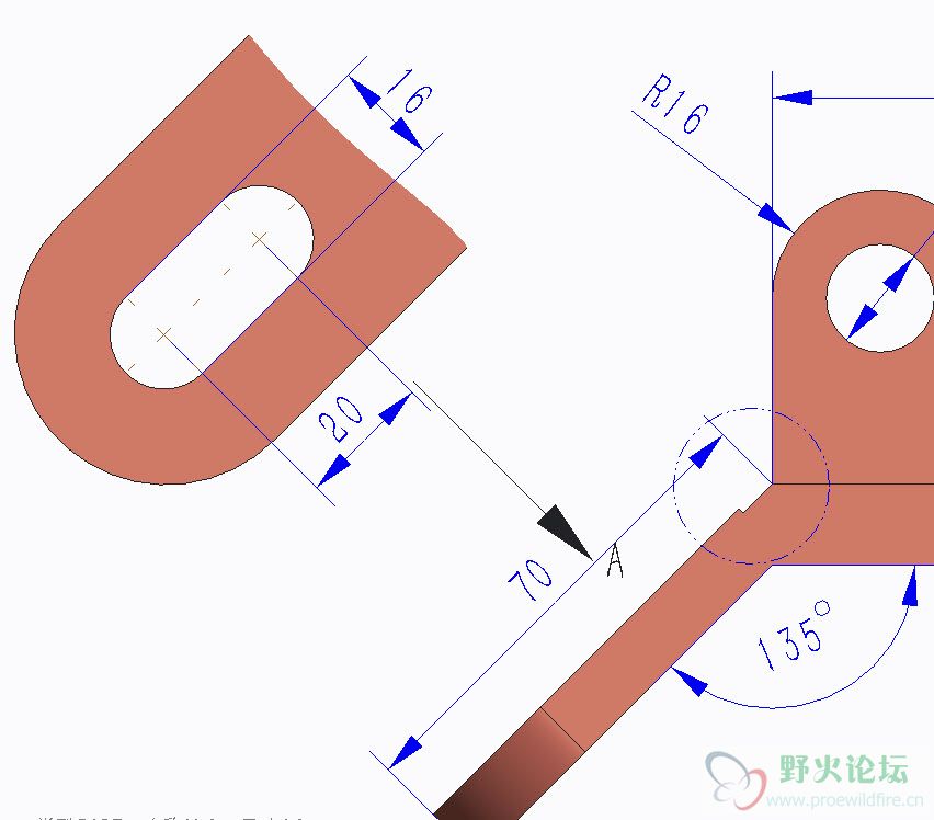

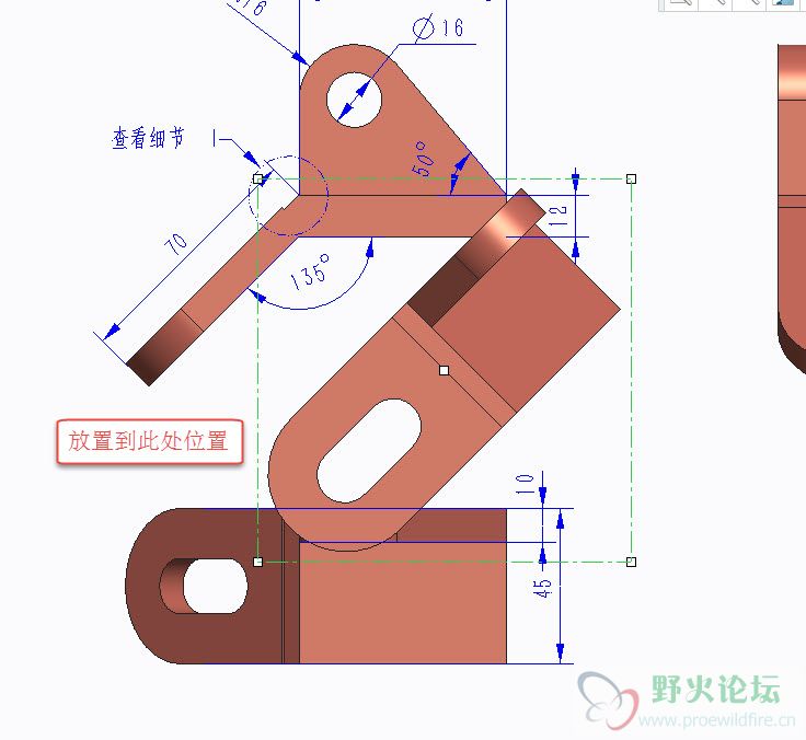

[原创] 向视图的做法和添加箭头的方法
1046
173
版主
2011
热心助人勋章斑竹勋章希望之星勋章
发表于 2016-1-25 09:52 | 显示全部楼层 |阅读模式

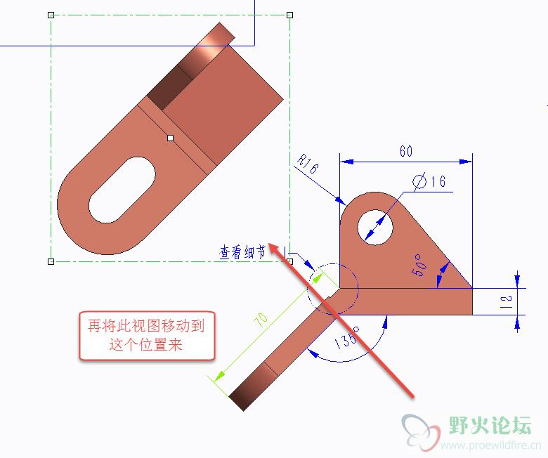

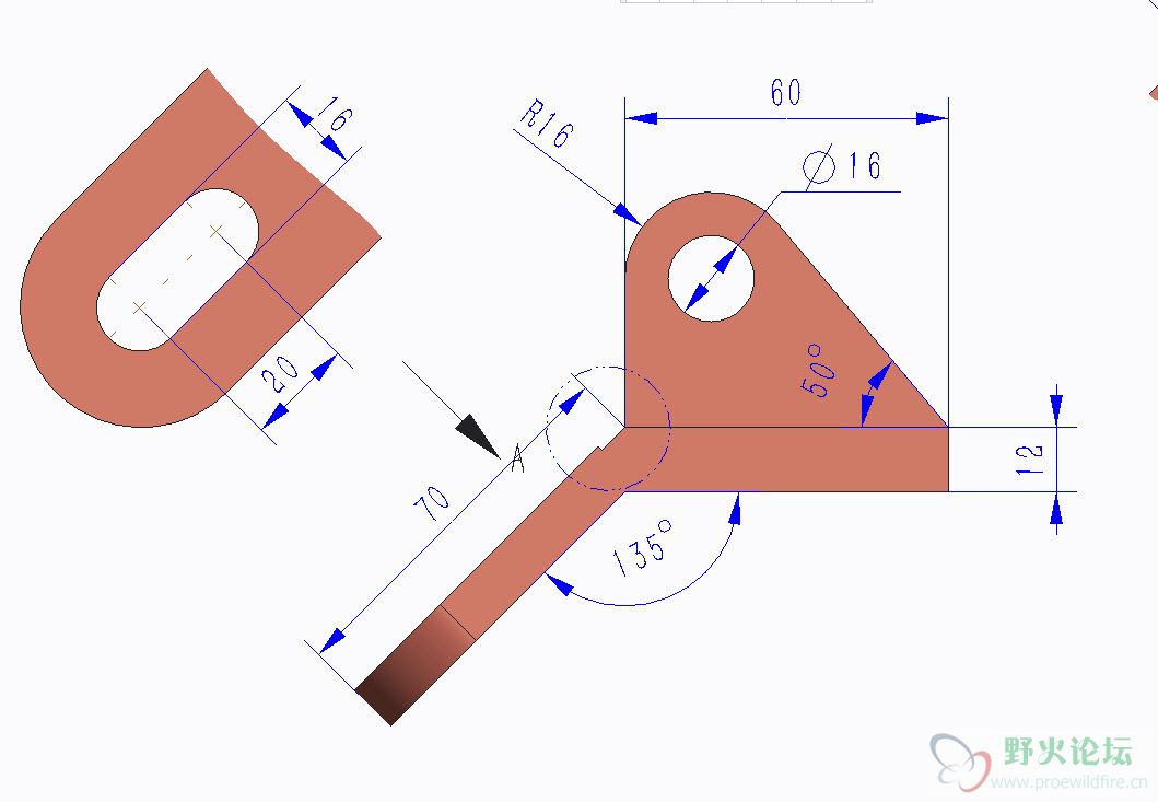

creo3.0工程图系统已经提供向视图以及箭头的做法。直接上图!
参与人数 1威望 +3 金钱 +10 收起 理由
野火 + 3 + 10 原创内容

我不会告诉你,其实2.0就可以了。

刚试了一下,proe5.0也可以,谢谢楼主分享!
