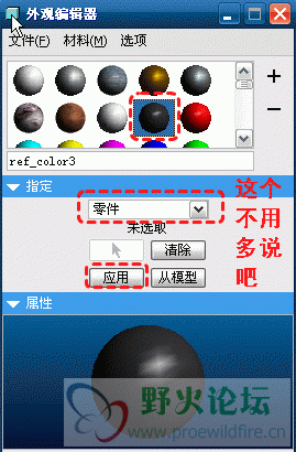

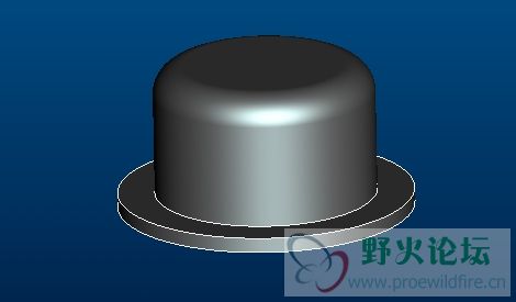

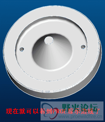

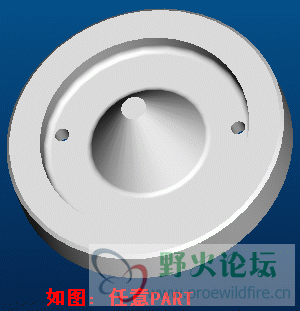

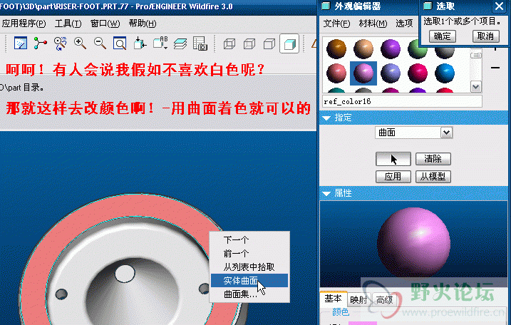

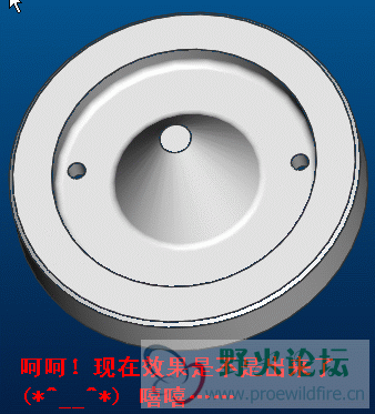

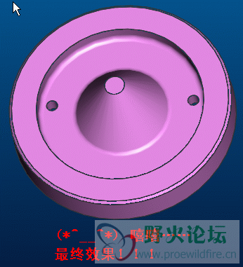

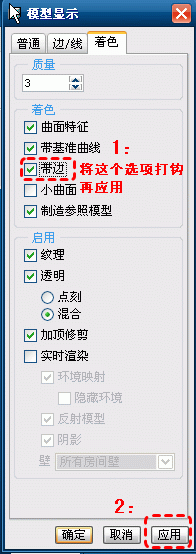

呵呵!在这里和大家分享下我的做法
如图:

加上黑色边框着色的确比较美观,谢谢楼主分享经验。楼主知道怎么设置在config中吗

请教高手
怎么调线的颜色
谢谢

能不能保存下来呢?
