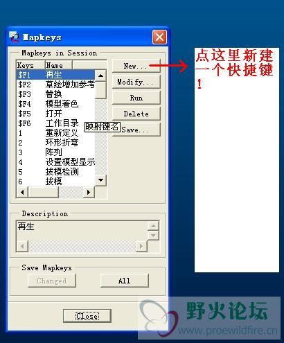

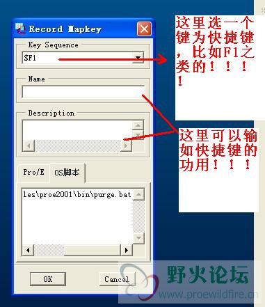

一般我们使用proe的时候要清除旧版本的文件的时候都是打开命令行窗口
输入purge来清除!其实我们也可以设置一个快捷键来搞定的,下面就是设置
的方法。其实很简单,大家看图就明白。

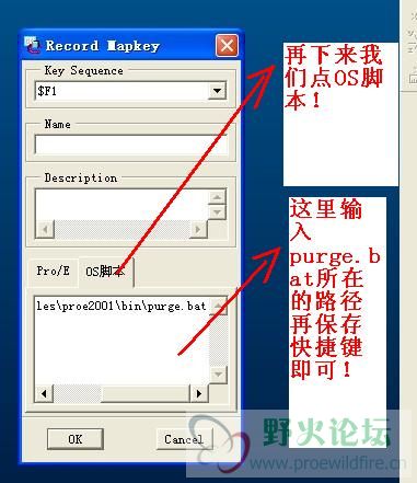

 楼主| 发表于 2010-4-4 18:47 | 显示全部楼层
purge.bat的路径大家可视自己的proe安装路径输人,比如我的路径是D:\Program Files\proe2001\bin\purge.bat
大家如果还有更好的快捷键就请分享下哈!!!

 楼主| 发表于 2010-4-4 18:53 | 显示全部楼层
感谢野火老大的加分哈!其实如果大家会点批处理的话在purrge.batl里面添加点命令可以一键删除好多东西的!!!
