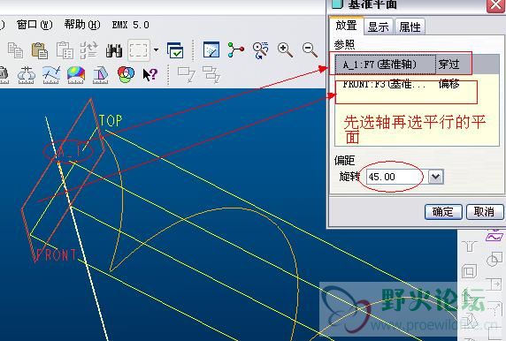

发表于 2008-8-15 12:28 | 显示全部楼层
你如果觉得上面的朋友说的不理解你可以看图:

发表于 2008-8-15 13:33 | 显示全部楼层
选择旋转轴 然后选面 那个轴的约束为穿过  面的约束为偏移

发表于 2008-8-27 13:12 | 显示全部楼层
呵呵///热心人到处都有呢///
轴线先选,然后才是平行的面///====OK
