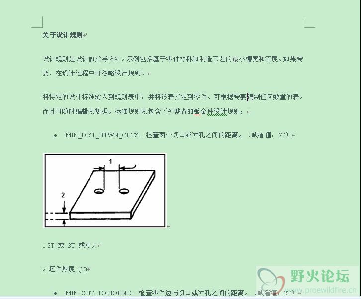

设计规则是设计的指导方针。示例包括基于零件材料和制造工艺的最小槽宽和深度。如果需要,在设计过程中可忽略设计规则。将特定的设计标准输入到规则表中,并将该表指定到零件。可根据需要编制任何数量的表。而且可随时编辑表数据。标准规则表包含下列缺省的钣金件设计规则:
•MIN_DIST_BTWN_CUTS - 检查两个切口或冲孔之间的距离。(缺省值:5T)
.doc版本///
