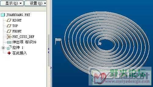

请问这个卷簧卷曲部分怎样一步螺旋扫描成的啊,我看了半天也没搞明白!
请高手指点!

先创建一个直螺旋线,然后投影到平面上。就有螺旋线了。以后想怎么搞就怎么搞

投影的方法我也知道,
但是这个一步成的方法还是挺想知道的,请高手指教!

注意草图里面他参照了坐标系,
并给了个水平的约束。这样截面就不受到扫引轨迹的约束了。
不错,学到了。
注意框起来的地方

回复 5# 的帖子
谢谢指教,确实这是关键点!

这个还是试不出来,
水平约束对象为谁,坐标系参照如何加入?
请高手们详细说明一下

为什么不用方程曲线,然后拉伸呢。。。
