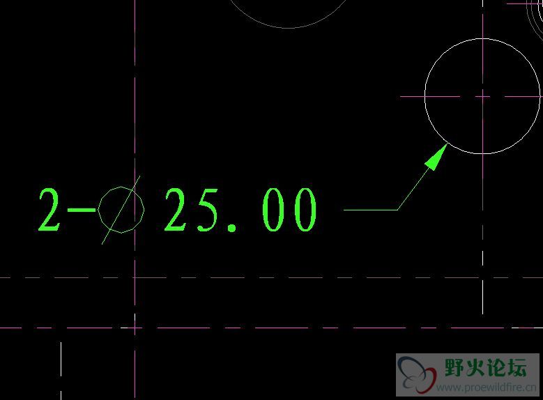

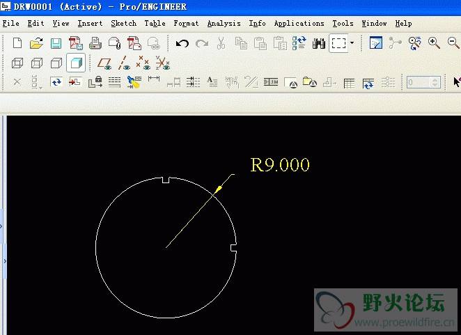

我在proe中标出的尺寸都是这样的
我想让他这样
untitled.JPG 请问如何做,我在绘图  属性里面找了好久也找不到、

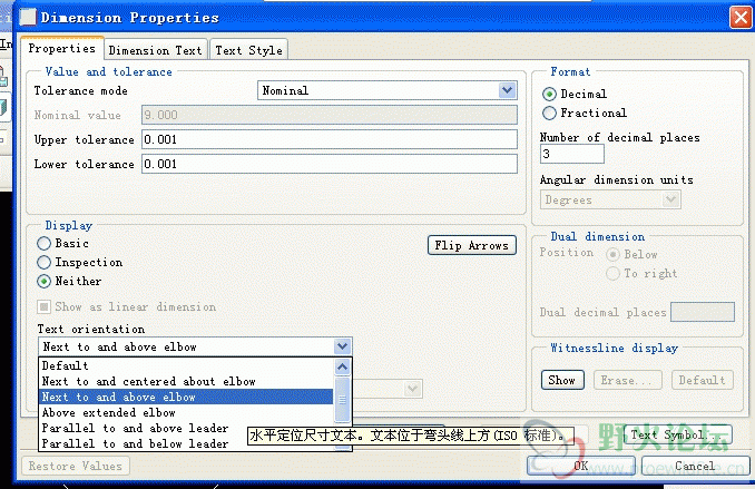

发表于 2008-4-30 11:11 | 显示全部楼层
野火4.0是可以的.在要修改的尺寸上击鼠标右键,打开最下边的属性,然后按照"图片2"里面的操作就可以,最后结果见"图片1"
[ 本帖最后由 hycad 于 2008-4-30 11:17 编辑 ]

发表于 2008-4-30 13:18 | 显示全部楼层
在文件 属性 绘图选项 TEXT_orientation 参数为parallel_dim_horizon

发表于 2008-4-30 13:22 | 显示全部楼层
原帖由 铭℃ 于 2008-4-30 13:18 发表
如果是要求所有尺寸都水平标注,采用这个设置就比较方便,如果是单个的尺寸就可以采用我讲的方法做。
