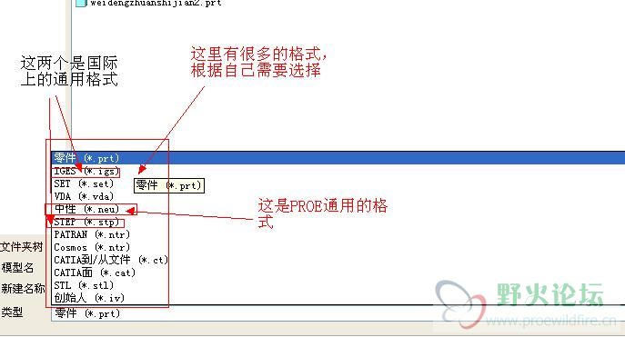

怎么把高版本保存为低版本啊?

发表于 2007-12-15 17:43 | 显示全部楼层
另存为NEU(中性格式)不过打开的低版本还需要设置.ProE2001中需要在config.pro中添加选项:topobus_enable    yes
打开后在工具栏"文件"下面的"ASSOC...."选全部更新.野火2.0以后不需设置可直接读取.

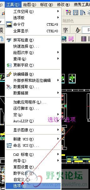

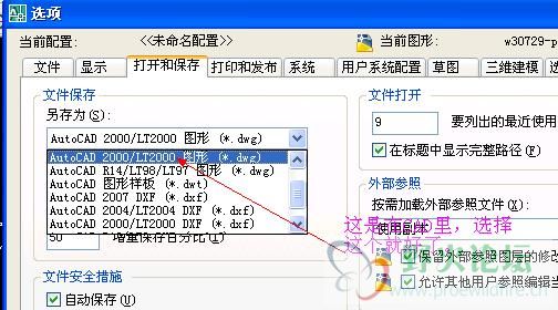

发表于 2007-12-15 18:53 | 显示全部楼层
在CAD里可以有个选项的,见下图:

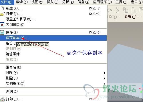

发表于 2007-12-15 18:59 | 显示全部楼层
在PROE里可以这样。。。
发表于 2007-12-15 19:07 | 显示全部楼层
也就说野火3.0的保存为这个格式后2.0的就可以打开了!

发表于 2008-1-20 09:41 | 显示全部楼层
3.0转2.0是可以,但转换后会不太完整。
