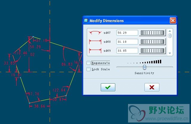

proe4.0版。
绘制复杂的草图时,不可能一次标注完所有尺寸后再统一修改。通常做法是边绘制边修改尺寸。
通过鼠标滚轮放大草图的某个区域,然后双击某个尺寸,然后修改。修改后屏幕会自动切换到显示全部草图的模式。修改下一个尺寸,又要再次放大某个区域,才能双击尺寸,才能修改。如何通过config设置草绘时双击修改尺寸后,不会改变屏幕显示。

发表于 2010-10-7 20:01 | 显示全部楼层
这个好像不能设置吧!
我觉得这其实就是个使用习惯而已,有时有意识的去改变某些使用习惯,效率可能还会高些;
比如,我一般是草绘草图全部画完后框选,打开修改对话框,去掉里边的即时再生复选框,然后一次性修改,完毕后点确定,这样的话有下面的好处:
1 一般不会再生失败。
2 统一一次性修改,相对使用的时间也就较短,反之效率就高些。
3 一次性全部修改,对统筹的整体性来说也比较好统筹思考。
所以,朋友,你的问题要从config.pro配置里修改。我可能帮不了。但你不防改变一下使用习惯,可能效果也许还会更佳。当然,开始不习惯,但习惯了后就没问题了!

发表于 2010-10-7 20:02 | 显示全部楼层
用右侧个修改按钮,去掉再生前面的勾

发表于 2010-10-7 22:05 | 显示全部楼层
我来给你贴个图
一次性全部修改完后再生

发表于 2010-10-9 12:48 | 显示全部楼层
设置草绘时双击修改尺寸,显示的画面保持不变的选项如下:
sketcher_refit_after_dim_modify   设置为:no 即可
