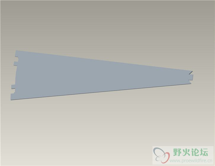

[原创] 有带圆角的钣金展开

发表于 2008-7-20 23:51 | 显示全部楼层
在实际中这样的展开是不对的,这里涉及到一个包边问题,两边应该有一段小圆弧才对,不可能是直边的。这个零件如果用成型好难做的。

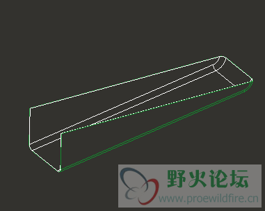

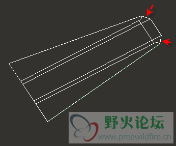

发表于 2008-7-24 10:34 | 显示全部楼层
楼主的零件,底部是不是平的,如果是平的,这个零件在proe的钣金里可以直接展开,如图示
但是,图2的箭头所示位要改为弧位(现是平位),以弥补成形的凹陷区域
欢迎大家指点

发表于 2008-7-30 11:12 | 显示全部楼层
高。就是這樣的,下面本來就是圓的。

发表于 2009-7-5 12:12 | 显示全部楼层
4楼的图形是正确,学习了。
