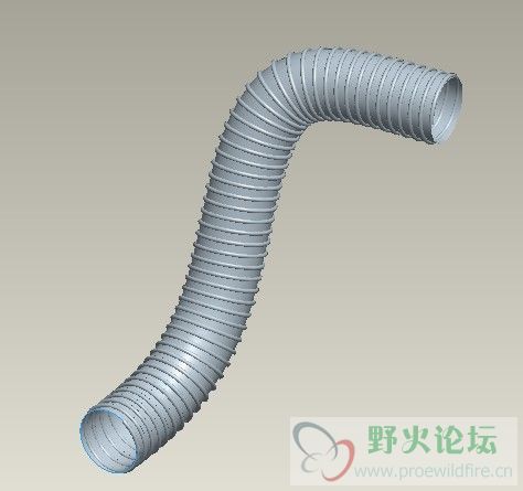

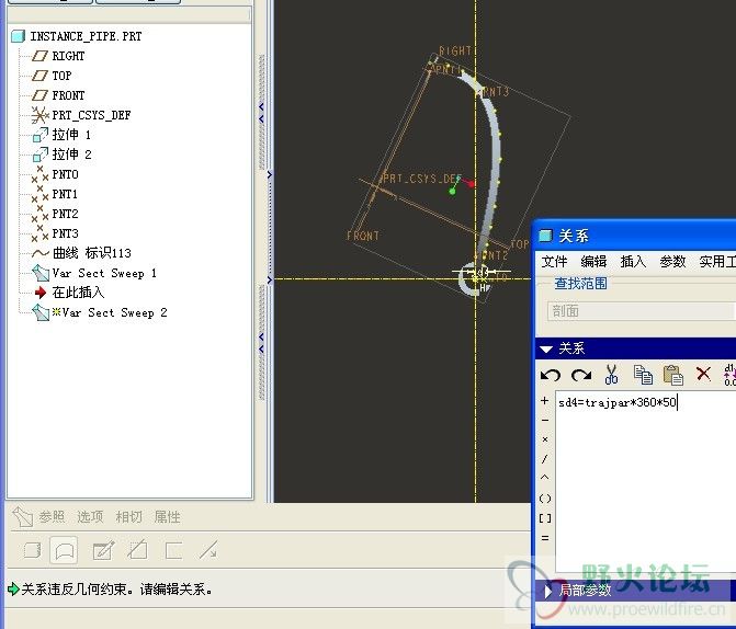

我做了个图形控制的可变剖面扫描,在编辑好关系式点确定后提示“关系违反几何约束,请编辑关系。”这个时候点取消和确定都只是那编写关系式的框闪一下,只能退出草绘。
我想问下各位高手这是什么原因,希望大家指导,谢谢

有两种办法:
1.可以把关系式写为 sd?=trajpar*360*50+Angle
angle必须大于0,这样起始角度就变化了。如果不符合要求,就采用2.
2.在轨迹中间任意位置建一基准点,vss时将起始位置选择新建的基准点,关系式不变,为sd?=trajpar*360*50。

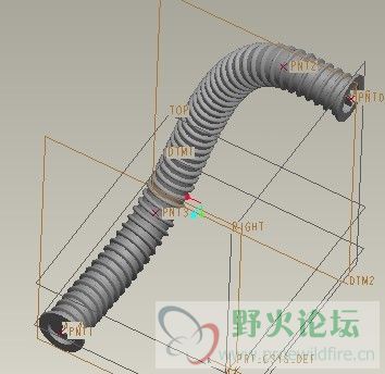

发表于 2009-8-14 18:18 | 显示全部楼层
你也可以做多一个VSS面与你的管形面相交。得到一条曲线来再做多一个VSS得到你要的,只是复杂了一点

 楼主| 发表于 2009-8-19 18:10 | 显示全部楼层
原帖由 iampopdeng 于 2009-8-14 17:59 发表
有两种办法:
2.在轨迹中间任意位置建一基准点,vss时将起始位置选择新建的基准点,关系式不变, ...
经试验,确实angle必须大于0就可行,可是角度变化了,与端点的接口中间有了间隙。
在轨迹中间任意位置建一基准点,这轨迹是指扫描时选择的那两条曲线? VSS起始位置选择新建的基准点的话,哪个地方有起始位置这个选项啊,这么才能将起始位置选择在新建的基准点上呢?
谢谢你帮忙啊,可否这个2.帮忙详细说明一下。
