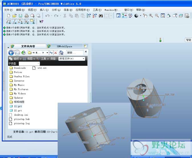

创建的脚本如下图,加入这种文件到装配是他就只有以坐标系来装配,怎么做的

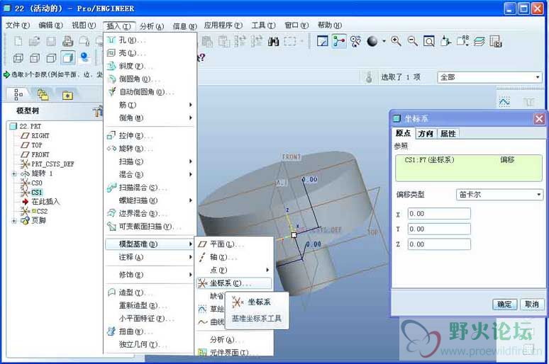

1,在元件a和组件b中分别设置模型基准为坐标系 2,然后关闭元件a,拭除不显示 3打开文件夹,直接把要组装的元件a拉到组件b中,元件a和组件b就按刚才设置的坐标系重合组装到一起了。

回复 4# f15200 的帖子
我试过的 可以呀 估计是您操作的问题吧
第一,坐标系定位要正确  第二,把元件拉入组件前一定要关闭元件,拭出不显示,不然不会成功。第三,元件拉入组件时系统会提示是否自动装配,选自动就好了。

感谢你回复的 信息  你发的这个3楼的回复 说明详细点就好了
就是说需要加上 在此之前必须定义元件界面 然后再按你的步骤操作才能成功
