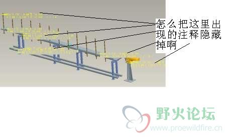

[已解决] 怎么隐藏模型上的注释?

工具,环境,关掉3D注释,或者设置
model_note_display no
[ 本帖最后由 野火 于 2008-5-27 07:49 编辑 ]

发表于 2008-5-27 09:03 | 显示全部楼层
嗯。老大说得对,
一种是临时的,
下面一种保存到你的config.prt里面后就是永远的,根据个人所需来改吧。
